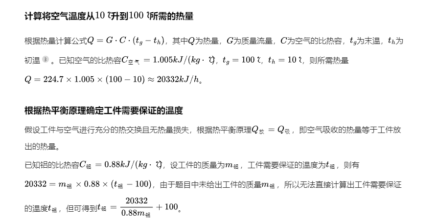

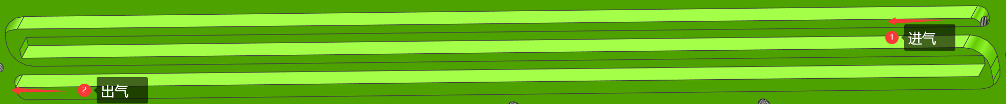

工件为铝件,工件上有3道220*5*5mm的气道,进气口是φ6的气管,气体流量Cv=0.62,气压为0.5Mpa,我想让空气温度从10℃升到100℃,我的工件得需要保证多少度??或者说得需要多少热量???

讲故事也要讲说背景,不说背景,只说问题,大家能给你五花八门提建议。
你这个管子为什么要这么长,为什么要这么绕,怎么加工,如果加工槽后做封板,会不会对温度有影响,然后密封、等等问题。
在一个,
如果把管子缩短,外面加热,温度可调,不就可以解决问题?
所以,你还得讲你的背景。

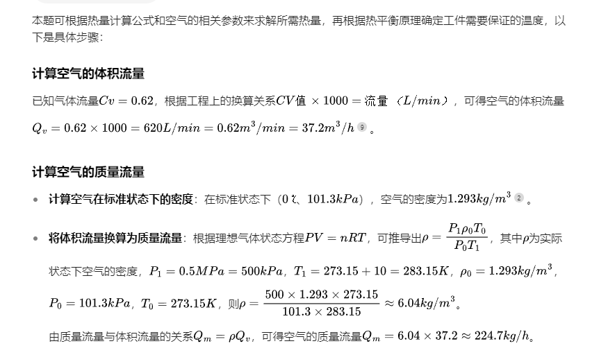

发表于 2024-12-16 17:34:31 | 显示全部楼层
套公式算一下就行啦,或者问AI,随手帮你AI下
AI说还需要你热沉的质量
比如500kg就是146摄氏度  发表于 2024-12-17 09:53
你套铝热沉质量进去就有啦  发表于 2024-12-17 09:52
然后呢,结果是啥  发表于 2024-12-16 18:29

发表于 2024-12-16 18:04:11 | 显示全部楼层
AI说还需要你热沉的质量
现在ai真是牛逼,我想的时候漏了密度的变化。不过要达到充分热交换需要气道足够长,不知道楼主这长度是否符合足够长标准
