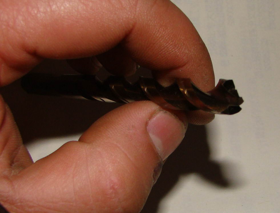

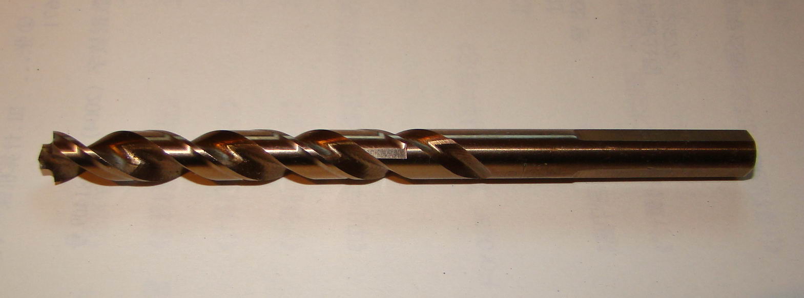

8 T5 R! v! T/ e是钴合金的凸头自定心钻,顶部磨削成横刃极短的式样,定心能力很强,红硬性很好,打不锈钢型材很合适,由于有前端小凸头做导引,所以打出的孔壁是非常光滑的。圆柄上铣出三边的,现在有30根12.7毫米,有需要可以联系我,30元一根,规格都是英制的,太可惜了

这种钻头我到是做过
发表于 2009-3-15 17:17:33 | 显示全部楼层
还有一种是内试于这种的铣刀不过这种铣刀挺难加工的前面的台长就0.9
