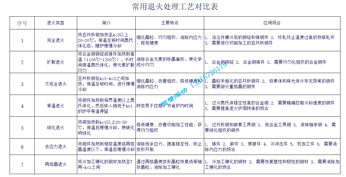

在金属加工领域,退火处理作为一种至关重要的热处理工艺,对于改善材料的微观结构、提升材料的性能以及满足特定的应用需求具有不可替代的作用。为了帮助大家更深入地了解各种退火处理工艺的特点与应用,为此编制了这份“常用退火处理工艺对比表”。
本表详细列出了七种常见的退火类型,包括完全退火、扩散退火、不完全退火、等温退火、球化退火、去应力退火以及再结晶退火。每种退火类型都从其加热温度、保温时间、冷却方式以及主要特点和应用场合等多个方面进行了全面的介绍。
通过对比这些退火工艺,我们可以清晰地看到它们各自的优势和适用场景。例如,完全退火适用于需要细化晶粒、均匀组织并消除内应力的亚共析钢件;而扩散退火则更适用于合金钢,以消除其元素的枝晶偏析,实现化学成分的均匀化。
此外,等温退火以其转变易于控制、节省炉内时间的优点,在需要精确控制冷却速度的场合中得到了广泛应用;球化退火则以其能够降低硬度、改善切削加工性能的特点,成为了过共析钢和低合金工具钢等材料的首选退火方式。
最后,去应力退火和再结晶退火则分别针对消除残余应力和恢复材料塑性、韧性的需求,提供了有效的解决方案。
希望这份对比表能够成为大家学习和了解退火处理工艺的重要工具,也期待各位同仁在实际应用中不断探索和创新,共同推动金属加工技术的持续进步。
