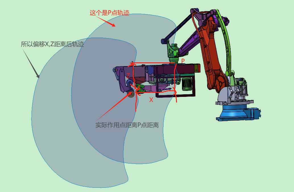

各位大佬:              有个机器人运动轨迹有点搞蒙圈了,不确定到底是不是正确,求各位老大解答一下啊

这软件都给出运动仿真的轨迹线了,你还问什么。
 楼主| 发表于 2024-12-11 11:49:12 | 显示全部楼层
但是说我这个范围不对啊,不能偏移也不知道怎么回事
发表于 2024-12-11 13:03:55 | 显示全部楼层
抓手旋转轨迹
 楼主| 发表于 2024-12-11 13:13:00 | 显示全部楼层
现在说是应该是在原始的P点轨迹就行了,不用偏移;但我是觉得这样作用点位置就不对了
发表于 2024-12-11 13:31:39 | 显示全部楼层
如果只是平移,那就没问题。如果平移加旋转,那就不对。
发表于 2024-12-11 13:36:28 | 显示全部楼层
就按原来的P点做运动仿真,不要偏移,偏移了容易出错
 楼主| 发表于 2024-12-11 14:11:56 | 显示全部楼层
同事也这样说的,但总觉得挂载的工装距离不加上去,感觉不对;就想不通什么地方出错了
不用纠结这个  发表于 2024-12-11 14:21
 楼主| 发表于 2024-12-11 14:55:35 | 显示全部楼层
例如机器人臂展轨迹0.5--2米,p点挂载1米的刀具,那有效距离不是就到1.5---3米了;这样理解是否正确呢
发表于 2024-12-11 15:32:11 | 显示全部楼层
第六轴会旋转的,实际作用点是0-3米,可以去撞手臂
