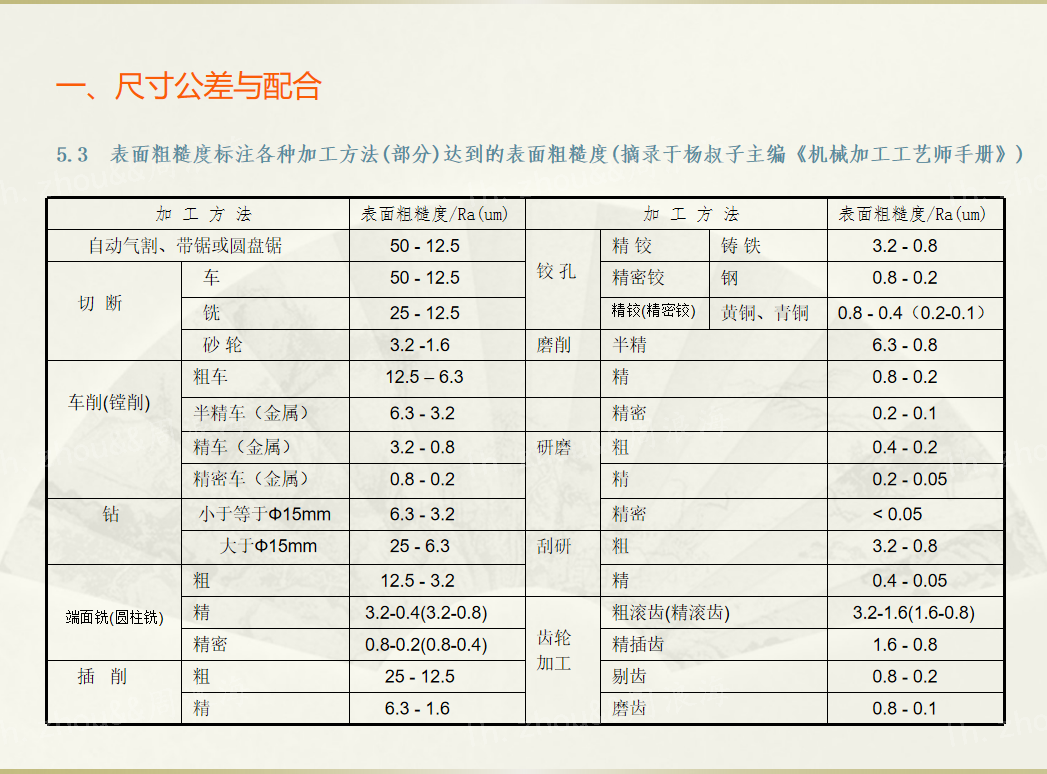

表面粗糙度Ra3.2l,现在机床容易满足么

其余0.8我都标注过
发表于 2024-12-11 11:59:55 | 显示全部楼层
粗糙度3.2上磨床也没必要吧
3Q  发表于 2024-12-11 13:08
发表于 2024-12-11 12:50:16 | 显示全部楼层
0.8需要磨,其余铣即可
发表于 2024-12-11 13:04:38 | 显示全部楼层
3.2没问题
发表于 2024-12-11 13:24:32 | 显示全部楼层
工作不忙的时候,多去车间转转,增加感性认识。
发表于 2024-12-14 08:07:45 | 显示全部楼层
可能是见识短,没有看到过6.4     正常情况下0.8、1.6、3.2、6.3、12.5 25等等,45#调质料车加工也可以达到1.6    0.8一般都是磨加工,车也可以的,但成本太高了

不需要,好的机床1.6都能干到
