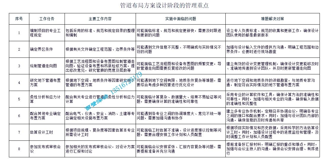

在机械工程中,管道布局设计如同一座桥梁,连接着设备与系统,承载着流体与能量的传输。其设计的合理性、精确性不仅关乎工程的效率与安全,更直接影响到项目的成本与效益。因此,在机械工程师的交流平台上,分享管道布局方案设计的管理要点,借以作一次知识传递与经验交流。
以下表格,是在长期实践中总结出的管道布局设计管理要点。这些要点涵盖了从项目启动到设计完成的各个阶段,旨在帮助大家更好地理解并掌握管道布局设计的精髓。
在编制项目的专业工程规定时,我们需紧跟行业标准与规范的更新,确保设计的合规性。确定界区条件时,则需细致入微,避免任何信息的遗漏或误解。绘制管道走向图,是设计的关键环节,它要求我们对工艺流程与设备布置有深入的理解,并能灵活应对可能的变更。
做地下管道布置方案的设计,则会考验着我们对地质条件的洞察力与空间想象力的结合。柔性分析与应力计算,是确保管道安全运行的基石,不容有丝毫差错。而与其他专业的配合,更是对团队协作能力的一次大考,需要我们具备高度的沟通与协调能力。
设计工时的估算,直接关系到项目的进度与成本,因此必须科学、合理。最后,参加发布或审核会议,是我们展示设计成果、接受同行评审的重要机会,需精心准备,以展现我们的专业素养。
在此,我希望通过分享这些管理要点,能够激发大家以管道布局方案设计的为参考开展相类似的项目方案的设计制订。
最后,期待在论坛上,能听到更多来自各位同仁在管道以及相类似方案设计中的的宝贵意见与实践经验。让我们携手共进,共同推动机械工程领域的发展与创新。

管道设计用什么软件比较方便?
 楼主| 发表于 2024-12-17 17:01:06 | 显示全部楼层
卢Tiger 发表于 2024-12-17 16:02
管道设计用什么软件比较方便?
大多数3D都可以,SW也行的
有的,但相互穿插不方便,我就没去用  发表于 2024-12-18 06:00
好像有更专业的管道设计软件  发表于 2024-12-17 21:30
