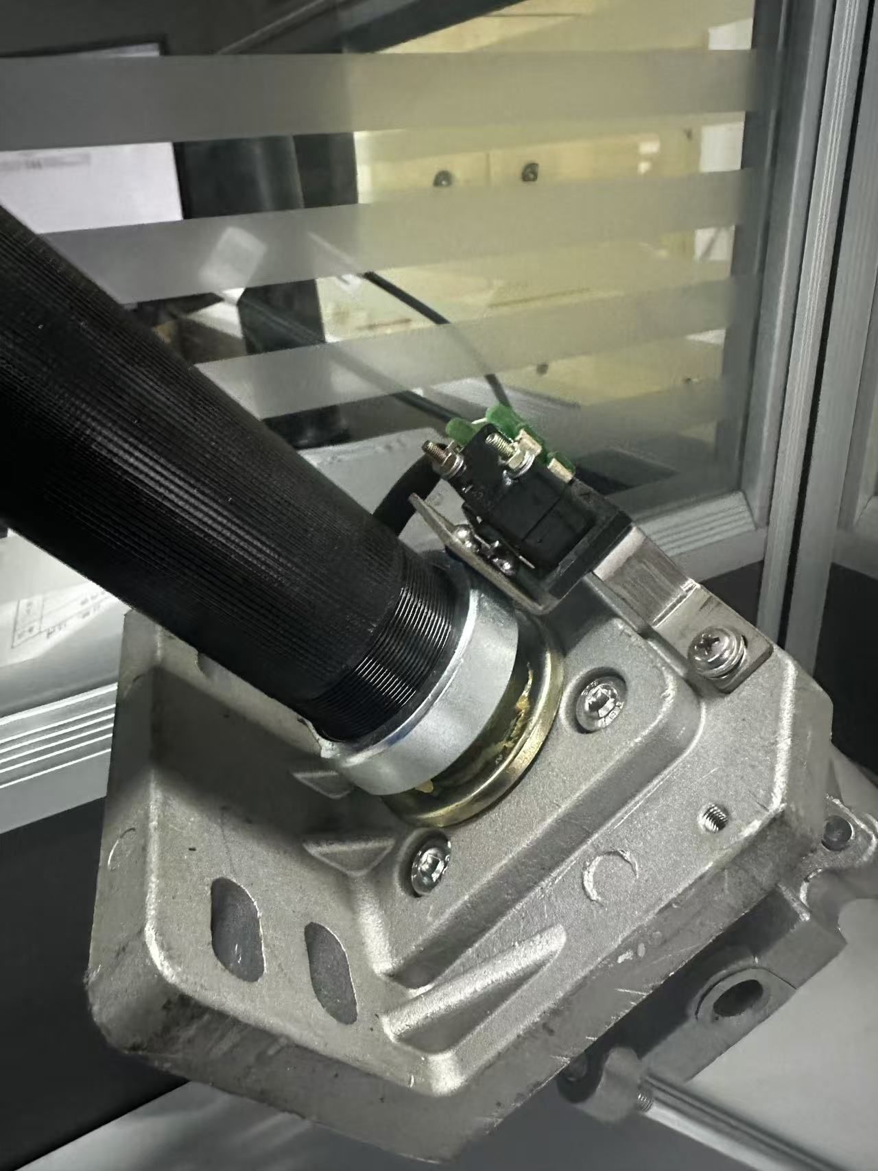

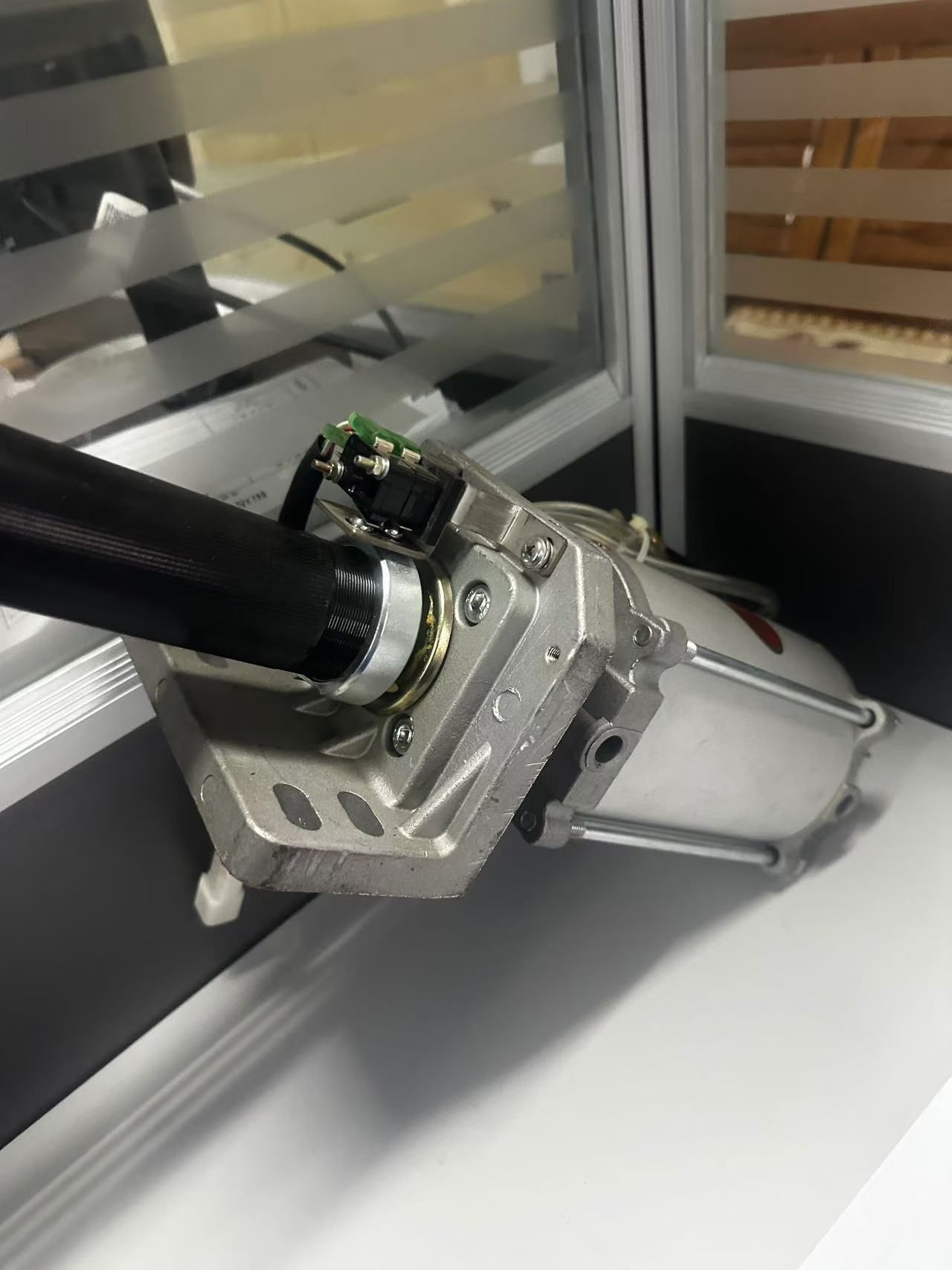

客车门外摆门的防夹原理

公交好像是气动门,压力有限,夹力也就有限。
没有感应,不能自动弹开,夹住了,喊一下司机,再开开  发表于 2024-12-4 08:17
 楼主| 发表于 2024-12-4 08:26:10 | 显示全部楼层
xiayuku63 发表于 2024-12-3 18:26
1、电机驱动器过流检测防夹
2、接触式检测,应变传感器
3、非接触式检测,对射式传感器
您好 大神 第三条我也想到了 但是这个他不能给门泵直接接吧 他不应该就是个信号器吗? 是不是应该做一个信号盒子
 楼主| 发表于 2024-12-4 08:35:55 | 显示全部楼层
客车外摆门泵 发表于 2024-12-4 08:26
您好 大神 第三条我也想到了 但是这个他不能给门泵直接接吧 他不应该就是个信号器吗? 是不是应该做一个 ...

发表于 2024-12-4 09:07:01 | 显示全部楼层
肯定是信号,需要加一个处理器模块来处理信号并控制电机

 楼主| 发表于 2024-12-4 09:34:42 | 显示全部楼层
驱动机构不一样 设计出发点就相差太多了 公交车基本都是延时防夹和气囊防夹
