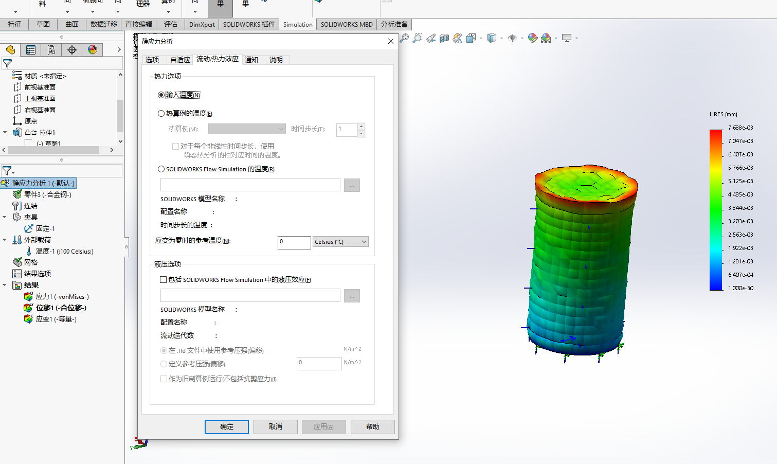

用SOLIDWORKS仿真最简单结构,圆柱,高50mm,直径30mm,材质为合金钢,热膨胀系数是13*e-6,温度变化100℃,夹具固定底面;理论热膨胀值应该是高度0.05m*13*e-6*100=65*e-6;仿真出来的数值,7.688*e-6,比理论值小了近10倍。想咨询大佬们这是怎么个事

发表于 2024-11-25 17:37:07 | 显示全部楼层
你查看软件中材质的热膨胀系数是多少了吗,如果它与你设定的合金钢的热膨胀系数不一致,那结果当然不一样了。3 L" k6 t" D. \
而且软件仿真是从环境温度开始加热的,环境温度默认25度。
' A4 k- A- K5 B: [* ?  @你计算时的温度起点是多少,别是零吧。4 o. C5 w& A2 b4 U; E$ Q
真的,方方面面的前处理条件都不一样呢,真像楼上说的,好好看书吧。
! M) Z( F9 |/ I3 I. X- L但楼上另一个说法也不对, 这个怎么就不能仿真了。你是当官方傻缺还是当solidworks全球用户是傻缺,或者说你才是傻缺。, e, V/ B4 q/ Z& L3 p
大佬,热膨胀系数是一样的,就是软件里材料的热膨胀系数。软件里的环境温度我设置为0°了,加载温度100°;这个设计就是前置条件比较少,所以我觉得和理论值对不上就更不理解了。  发表于 2024-11-26 08:08

 楼主| 发表于 2024-11-26 08:14:22 | 显示全部楼层
学者11 发表于 2024-11-25 17:37: V( g& d4 {$ a
你查看软件中材质的热膨胀系数是多少了吗,如果它与你设定的合金钢的热膨胀系数不一致,那结果当然不一样了 ...
+ Q" [+ e6 T" x+ n  b* F大佬,这是我设置的温度变化量,夹具是固定的任一端面,网格划分按照良好精度来的,麻烦看下还有啥问题吗?) o# }( a# {4 H, _; C" d) T3 `. l

 楼主| 发表于 2024-11-26 11:28:35 | 显示全部楼层
仿真如图6 W/ R$ s# x5 ^
