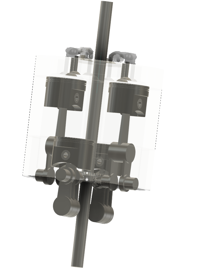

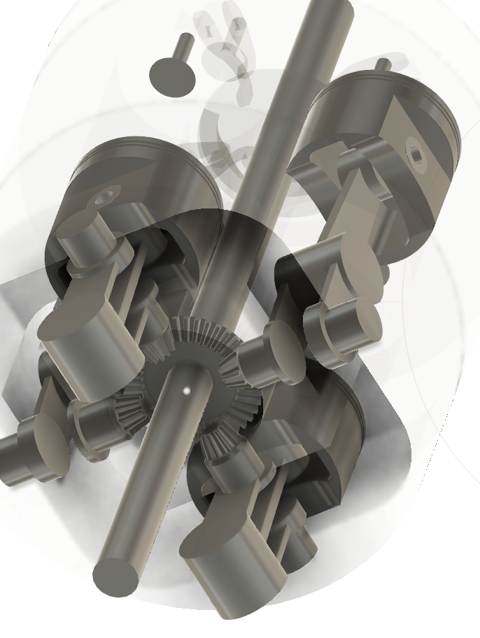

闲来无事想了一个这个结构的发动机,这玩意有没有前途?

多一组齿轮传动,多一次损耗,效率肯定比曲柄直连曲轴低

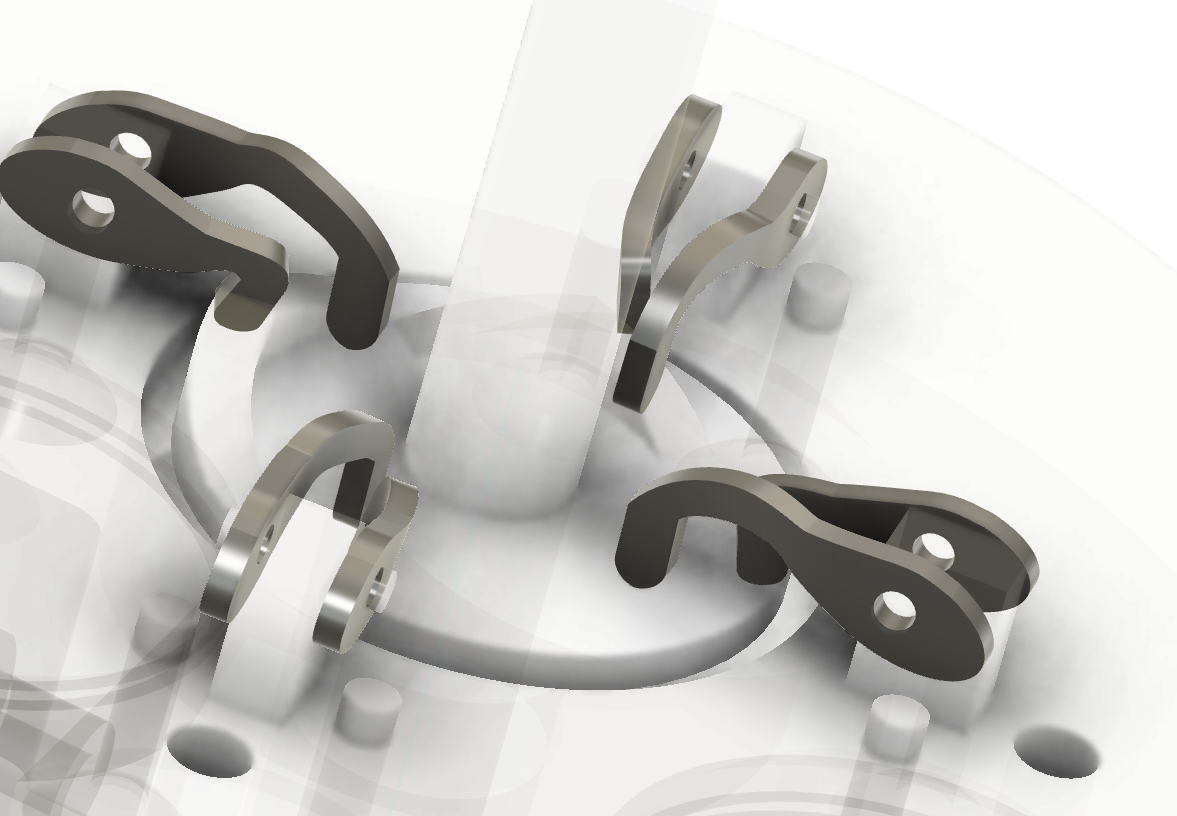

可以。外周带四个飞轮,,,,,好像一个飞轮也行。
 楼主| 发表于 2024-11-22 11:40:24 | 显示全部楼层
其实也不用加飞轮,中间齿轮和上面配气盘具有惯性作用
发表于 2024-11-22 12:00:50 | 显示全部楼层

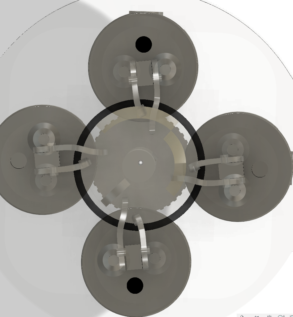

有想法!但好像没啥本质区别,就是直列四缸改成了环列,曲轴分成了四个独立的,输出轴通过伞齿换了方向。但这个输出轴方向实际可能有点尴尬,上方要接进排气点火这些,下方肯定是个油池。如果有些特殊的应用场景可能用得到。

有没考虑效率和齿轮啮合磨损?
可能点火时序稍有偏差就把齿干崩了,没有大曲轴的容差性好。  发表于 2024-11-22 15:48
