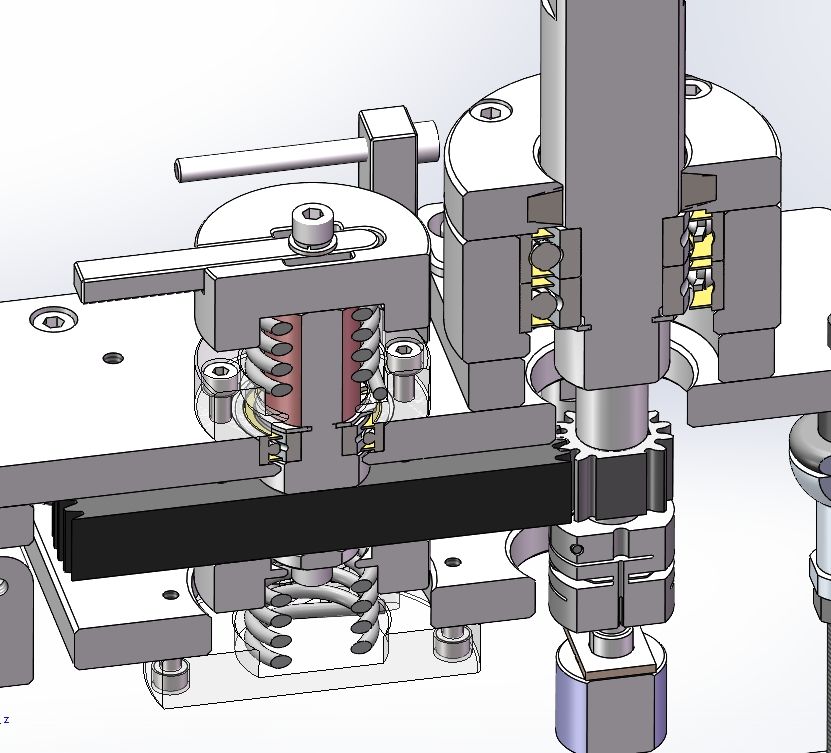

用人单位给预留的开卷作业

煎饼卷榨菜 发表于 2024-11-21 16:06
这个图会给你灵感,不用谢。
你这个是收放卷设备上的那个发条弹簧座吧

寒风123 发表于 2024-11-21 16:15
找到这个图了,很久之前设计的一个方向盘复位机构
用调节螺杆做限位,转轴上有个挡块撞到螺杆不就限位了
非常感谢,个个都是大神,这样确实底座大了很多,不过见识到大佬的这种设计,确实增长很多知识,我现在是用内啮合尺寸1:3设计,大齿轮进行限位,这样小齿轮转3圈,相当于大齿轮转300度,然后窝簧进行自复位。  发表于 2024-11-22 16:00
很厉害  发表于 2024-11-22 08:26
这种方式底座是不是大了不少。  发表于 2024-11-21 17:13
发表于 2024-11-21 17:07:35 | 显示全部楼层
复位,肯定是可以用弹簧。限位,做一个两圈半的螺旋轨道就行。
我现在是用内啮合尺寸1:3设计,大齿轮进行限位,这样小齿轮转3圈,相当于大齿轮转300度,然后窝簧进行自复位  发表于 2024-11-22 16:00

  用丝杆机构不知道可不可以?用气缸或者另一个丝杆电机直线推动丝杆螺母,螺杆固定起来,只保留旋转的自由度,然后在这一条直线上安排个块机械限位,最后靠气缸或者电机复位。
  或者后面安排个光电感应片,直接用电机转,等感应到两圈后自动弹出来一个挡板限位,然后电机反向复位。
忘记写了,我想着螺母一般都有螺丝孔固定所以没写上去  发表于 2024-11-21 17:55
还得让螺母不能转才行,不然跟着一起赚没作用。  发表于 2024-11-21 17:48

齿轮齿条,齿条动齿轮转,齿条能自动复位
我现在用的是内啮合齿轮,然后涡簧自复位。原理先走通,至于能否加工暂不考虑,酷  发表于 2024-11-22 16:02

复位力肯定来自涡卷弹簧,900度可以用前面大师们说的齿轮变比或螺旋槽加活动限位销。齿轮变比肯定灵活些。活动销有卡住的风险。
我另有一个方案想法,用三级活动转盘与挡块定位叠加,一级限300度,三级共900度。
