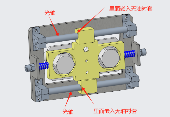

大佬们帮忙看下这样是否可行,这个机构要装在一个设备上,第一个图是正面视图,框出来的部分是一个接头模组,包括两个接头和中间一个导向销,由于这个机构要装在一个设备上,然后要推着这个设备使正面这两个接头和另一个设备上的两个接头对接上,但是对接不太顺利,于是现在给他设计成浮动的,想着这样对插的时候即使位置有偏差也可以对插上,想请大家帮忙看下中间的装置左右浮动是否会顺利还是会卡,如果会卡是否有更好的优化方案

浮动需要足够导向
就是说导向太短  发表于 2024-11-20 04:50

导向锥度加大

导正销的头部倒锥角效果会好些,导正销高于两边接口位置,两边接口跟导正销设计时防止过定位

导套容易卡吧,导向长度有点小

对接件之间只有一个方向会偏吗 如果都有可能偏差 是不是应该选择两个导向 或者矩形、D型等异形导向 并加大前端导向角
如果另一端自由度很低 这端的自由度应该更大一些 两个光轴加轴套 基本这个件没有什么摆动空间了

单方向补偿意义不大。如图所示才是全向浮动,
果然网友们啥图都有,这把开国元老都搬出来了  发表于 2024-11-20 11:13

导向确实有点短,建议改成直线轴承一次搞定。
