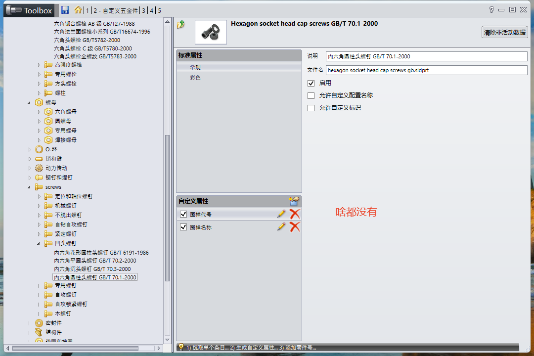

打开别人SW文档TOOLBOX螺钉变大了

发表于 2024-11-14 19:24:11 | 显示全部楼层
是这样的,这个功能感觉很多公司都用不好。toolbox的标准紧固件是可以改参数变化的,直接复制模型好像不会把这个参数变化搞过来,你的电脑对这个零件的参数会按你默认的设置,所以一般用了toolbox还是建议再另存为一个单独零件。
发表于 2024-11-14 19:37:35 | 显示全部楼层
toolbox先转普通零件
发表于 2024-11-14 22:33:07 | 显示全部楼层
要分两步 1.打包 2.转为零件  可以去网上找个去属性宏
自带的sldsetdocprop.exe就可以批量处理  发表于 2024-11-15 08:23
发表于 2024-11-15 08:02:05 | 显示全部楼层
另存

发表于 2024-11-15 10:33:25 | 显示全部楼层
正常的  ,我们一个公司电脑也会这样 ,自己手动替换下就行 packgo的时候注意选择打包方式这样会好很多
发表于 2024-11-15 10:47:02 | 显示全部楼层
配置文件的过程中发现有的零件没有配置表,有人知道怎么回事吗
发表于 2024-11-15 10:47:34 | 显示全部楼层
如果是同一个公司的应该用共享的toolbox库。
