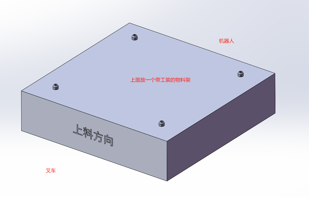

见到有一个大平台上带四个定位销,叉车把物料框插过来坐上去,机器人就可以取件。
定位销我看有60-70MM直径,是叫定位销吗?找半天没看有人卖的。
发表于 2024-11-11 15:23:37 | 显示全部楼层
你查查国标。有大直径的定位销的。比如GB/T17-2000

发表于 2024-11-11 15:39:06 | 显示全部楼层
米思米上看看,应该有的

见过集装箱船舱口盖定位销吗,直径200
发表于 2024-11-11 16:21:17 | 显示全部楼层
我以前做过海上钻井平台,第一次见到比矿泉水瓶还要粗的螺栓时,我也很震惊
发表于 2024-11-11 16:49:14 | 显示全部楼层
GB/T 117-2000 [size=66.6294px]圆锥销(A型)
发表于 2024-11-12 01:55:47 | 显示全部楼层
导柱!
赞同。直径大到一定程度,长度也匹配。就应该叫定位柱或导柱。  发表于 2024-11-12 08:52
