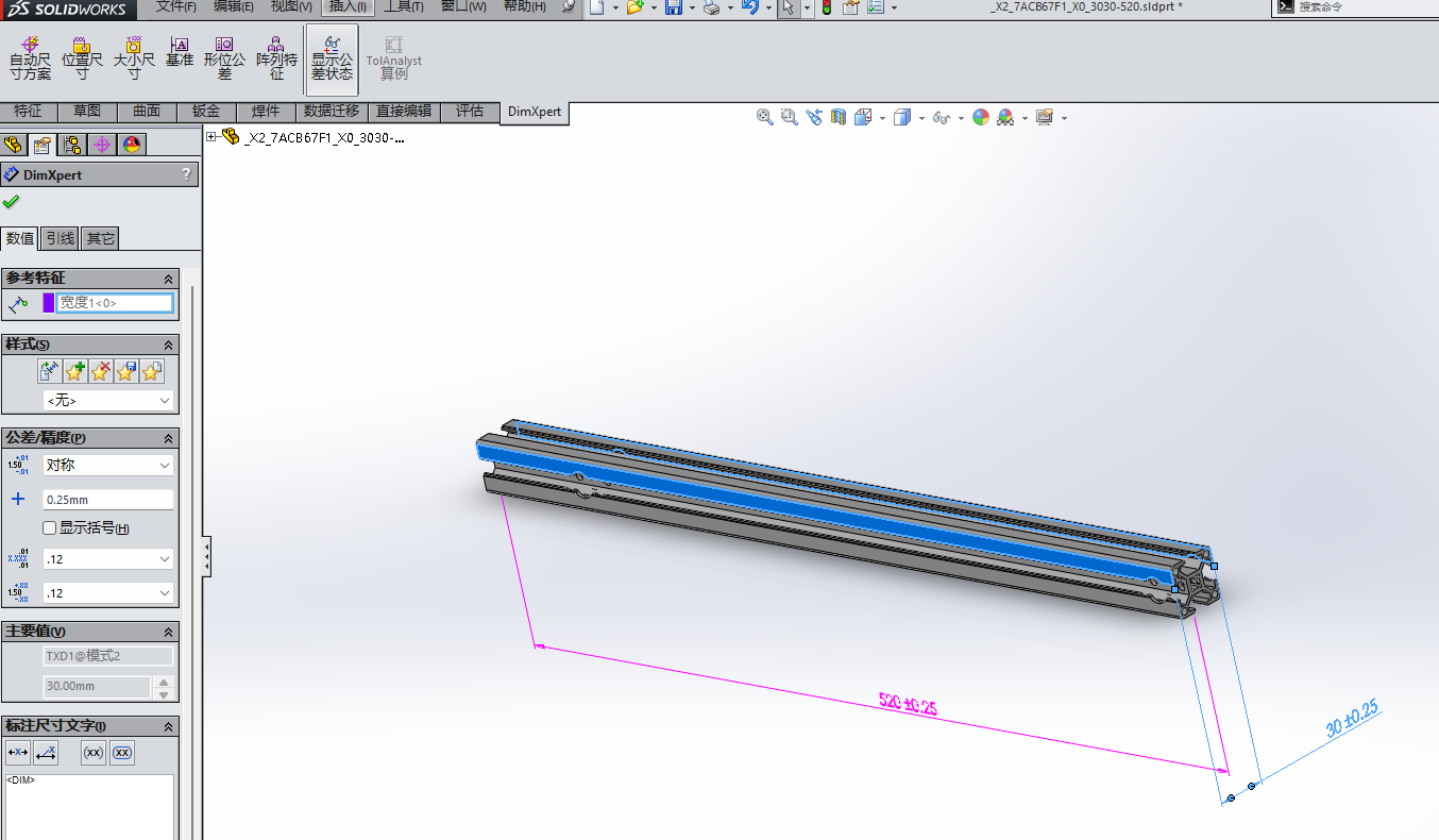

Solidworks在3D模型上标注的尺寸,可以在转照片的时候在照片中显示出来吗
发表于 2024-11-5 11:51:47 | 显示全部楼层 |阅读模式
% U- Z8 N1 M4 [0 O/ k
发表于 2024-11-5 12:44:31 | 显示全部楼层
可以的  DimXpert  标注就是这样的
标注我知道,关键是转图片的时候这个标注没有带到图片上去  发表于 2024-11-5 15:21
你这版本太久远了,现在不叫 DimXpert 标注了,现在叫MBD标注工具。  发表于 2024-11-5 12:52
回复 支持 2 反对 0
发表于 2024-11-5 12:52:45 | 显示全部楼层
那不叫照片,应该叫图片。
. ~' A+ J' |+ o3 \" H你可以搜索下MBD标注方式,可以出3DPDF文件,可以单独为每个视图出标注。
