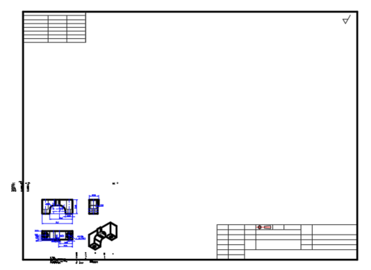

SOLIDWORKS工程图另存DWG文件,图框的比例不匹配,这个怎么调整回来 ?
SOLIDWORKS另存DWG
SOLIDWORKS另存DWG

发表于 2024-11-4 14:53:31 | 显示全部楼层
设置里面 1:1选上 然后找个转DWG的 模板文件
发表于 2024-11-4 14:57:00 | 显示全部楼层
哥你本身SW的图框属性比例没有改吧  那你下载一个SW映射文件试试吧

需要激活1:1比例输出,搞好了
 楼主| 发表于 2024-11-4 15:20:26 | 显示全部楼层
谢谢大佬回复,图纸模板的问题解决:设置——系统选项——导出——文件格式——DXF/DWG——比例输出1:1,激活
