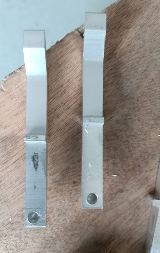

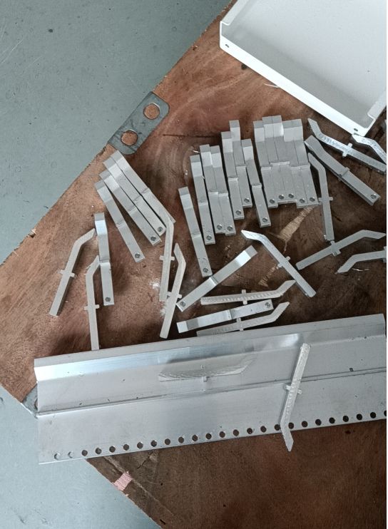

做了台机器,调试了很久一直,有个问题一直找不到原因。
先看图

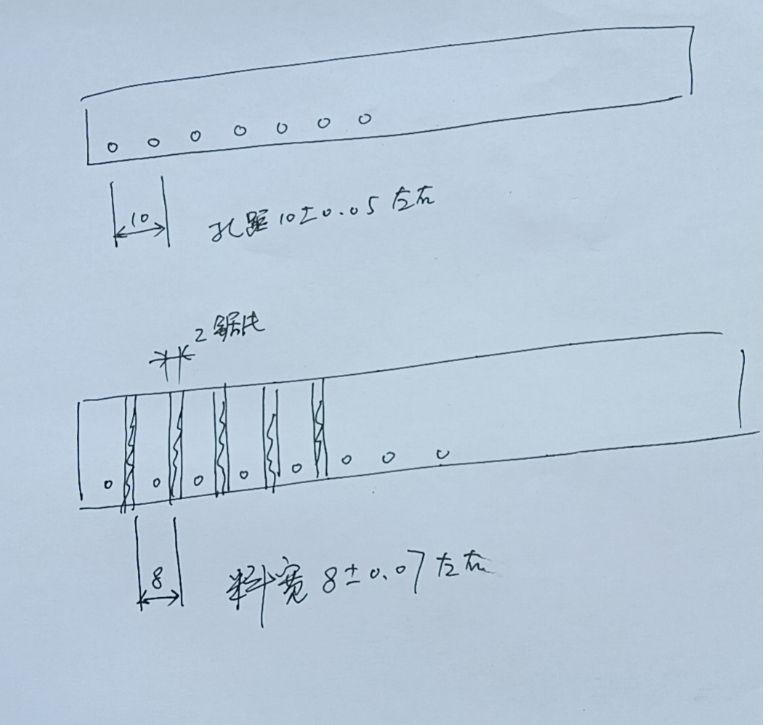

铝排,先钻孔,然后锯片切成8mm宽/件
目前问题,切料长度公差现在控制在0.07左右,但孔就慢慢偏左边然后又慢慢居中再慢慢偏右边。
我昨天测试,只钻孔不切断,测量每组孔距公差在0.05左右
然后再逐个切断,测量每件长度公差在0.07左右
如果都单独测量,都是合规的,但孔就是慢慢偏一边(不是一下子偏很多),甚至偏差1mm以上

 楼主| 发表于 2024-11-4 10:20:10 | 显示全部楼层
按我钻孔测量,送料精度应该没问题,切割长度测量,也印证了送料精度在允许范围之内
钻孔孔距准,切割长度也准,但两个一组合起来就不准,不知那料偏去哪里

 楼主| 发表于 2024-11-4 10:26:03 | 显示全部楼层
之前还出现这个现象,比如第一孔是偏左边,然后自动送料做,,孔就慢慢偏回中间,然后慢慢偏右边,也就40个料左右,孔到边距离就这样正弦变化
我猜是积累误差(算法,包括编码器的脉冲数和码轮的直径之类的问题)吧。你试试把单次误差能控制在加减0.02甚至更小也许就解决这问题了。抛砖引玉  发表于 2024-11-4 19:40

一点一点偏过去的 就是累计误差,一下子偏过去,就是其他问题

发表于 2024-11-4 10:30:22 | 显示全部楼层
才40个料,能偏到后来1毫米,感觉不是误差积累引起的。
发表于 2024-11-4 10:30:23 | 显示全部楼层
考虑锯口问题没有
发表于 2024-11-4 10:30:49 | 显示全部楼层
每次锯口位置是不是很准确
发表于 2024-11-4 10:33:29 | 显示全部楼层
哥几个锯片呢,单锯片送料的话是不是锯片厚度误差累积的。
