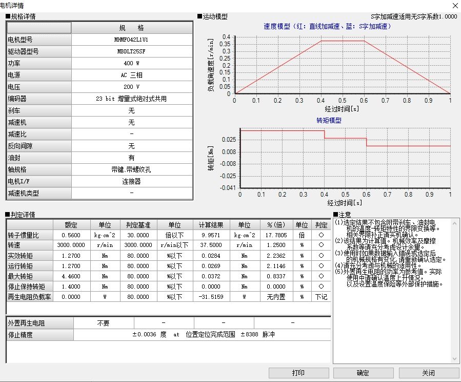

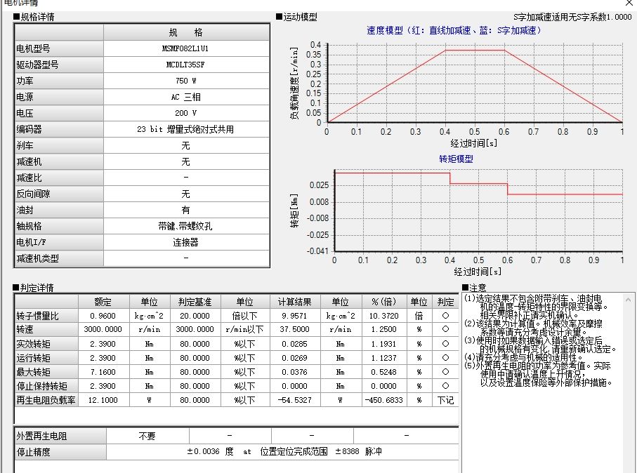

100比的减速比,750w低惯量的松下电机可以满足,为了保险起见,有很多东西没算在内,比如安装件螺丝气管,旋转体偏心的可能,质量不均匀的可能,连接圆盘转轴的惯量,等等,安全系数调高一些,使用中惯量和高惯量750W电机比较好,使用的软件是松下官方电机选型的软件,请参考一下

使用400W高惯量的松下电机也可满足要求,安全起见,可放大到750W高惯量,防止后续非标修改导致电机参数不够用

100比的减速比,750w低惯量的松下电机可以满足,为了保险起见,有很多东西没算在内,比如安装件螺丝气管, ...
松下的伺服选型软件,官网可以自己下载
