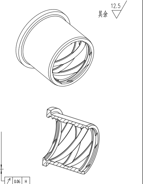

如图示:已知螺旋角,怎么计算螺旋槽的导程?有没有相关的便捷的计算程序可提供?
谢谢~~~

发表于 2024-11-1 14:28:08 | 显示全部楼层
把单圈螺纹抻开,导程P=pi*d*tanα
(d螺纹公称直径,α螺纹升角)

发表于 2024-11-1 16:34:44 | 显示全部楼层
拿一张纸,拓印螺旋槽,拿出来,测量轴向多点距离,得到的平均值,基本就是导程。
这种办法,一般用于现场测绘。
 楼主| 发表于 2024-11-2 15:50:41 | 显示全部楼层
(d螺纹公称直径,α螺纹升角)
图中这个是多少?
 楼主| 发表于 2024-11-2 15:51:27 | 显示全部楼层
这种办法,一般用于现场 ...
只有图没有实物。

 楼主| 发表于 2024-11-7 10:06:06 | 显示全部楼层
(d螺纹公称直径,α螺纹升角)
导程P=pi*d*tanα中的:pi,d分别指什么?α就是44°螺旋角吗?求明示~
pi就是圆周率啊,d是螺纹直径,α是44°  发表于 2024-11-7 10:18
