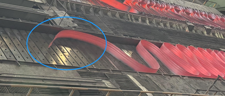

轧钢厂运输链,窄的带钢头部通常是竖直姿态,偶尔会倒下变成平铺姿态,需要把平铺的头部竖起来,然后以竖直姿态送入后面的夹送辊中。运输链速度1m/s左右,带钢随运输链移动。带钢温度400~600℃,厚度1.2mm~6.5mm,宽度325mm~525mm。
考虑过几种可能的方案:
1. 电磁磁吸,但是温度较高,还没找到合适的厂家;
2. 真空吸盘,咨询过,说是真空系统需要冷却,冷却系统没找到合适的技术,然后说这种冷却系统也很贵;
3. 夹爪/夹钳,由于带钢平铺在运输链上,需要伸到运输链板子之间的缝隙里面操作,技术上有点难。
这里请教一下各位大神,有没有建议或想法,天马行空都行。

1视觉识别定位,然后夹住撸直,不过要有跟随系统,结构比较长。
2不知道入口结构怎么样的,有可能加一个铲起斜面导向机构,简单可靠。

在传送带上放一块垂直于传送带表面的耐高温挡板,钢带被挡板挡住应该就不会倒。

视觉识别+ 机械手夹爪。替代工人,灵活度最好。
上游工序,钢带出来的速度10m/s,然后在运输链上自由滑动直到停止。
不太可行。
是这个想法,其中各环节技术难度非常大,这里首先是想办法把平铺的钢头竖起来。
2不知道入口结构怎么样的,有可能加一个铲 ...
1. 初步思路是这样的,首先是想把平铺的钢头竖起来。
2. 上游设备是夹送辊+摇摆设备,钢带出来的速度10m/s,然后在运输链上自由滑动直到停止。速度太快,也很难做。
先找到竖直的部分,用滚轮压住。然后捋过去。
之前考虑过用两辊夹住竖直的位置,然后反转。
有两个大的技术难题:1. 竖直部分可能叠在一起,夹辊伸不下去;2. 需要判断钢头的方向,来控制反转的方向,如果平铺的长度太长,很难做。

在轨道上方竖立一定数量的铁棒导向放倒呢
