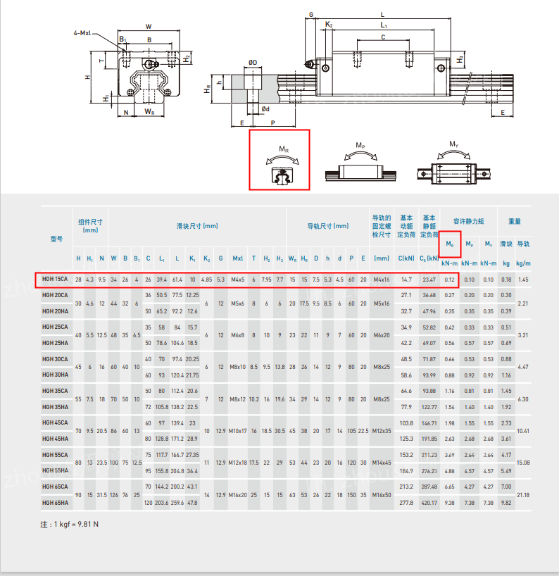

15滑轨滑块,竖直安装,2个滑块做了一个小平台,有个拉力拉这个滑块上的小平台,绳子位置与中心线偏置16mm,拉力在(4个绳子拉,每个绳子25KG)100KG,滑块每天上下运行100次,每次1米。问滑块寿命,

偏置16mm=0.016m,两个滑块,单个滑块受力500n,力臂0.016,扭矩就8N.m
上银的有个标准你可以参考下
这个单位不是kN.m么  发表于 2024-10-30 17:26

15是最小的那款吗?看了一下有点勉强
11kn也就100kg左右

8N.M的扭矩不是都在给得的最大静力矩标准范围内吗?怎么不符合转矩要求,不知道理解有没有错误
不好意思,我看错单位了  发表于 2024-10-30 17:31

算一下额定动载荷
发表于 2024-10-30 18:31:55 | 显示全部楼层
滑块除了扭,还有拉力,要全部换算成动载荷,然后再剩3~5,就是滑块的额定动载荷。
