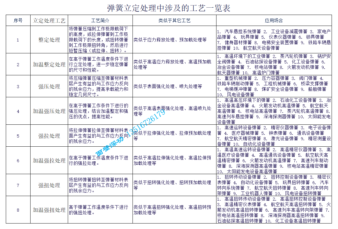

今天分享的是:弹簧的立定处理工艺
弹簧立定处理是将热处理后的弹簧压缩(或拉伸、扭转)到工作极限载荷下的高度(或长度、扭转角),然后进行一次或多次短暂压缩(或拉伸、扭转)的工艺方法。其主要目的是稳定弹簧的几何尺寸,暴露弹簧材料表面的缺陷,并检查弹簧的热处理质量。
具体的工艺路线详见附图
