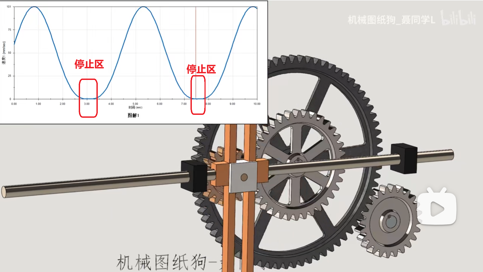

看了大佬@DaedraMech (向大佬求教)的帖子【机构分析】恒定驱动力矩下的苏格兰轭设计
http://www.cmiw.cn/thread-1075715-1-1.html
在B站上看到一个改进后的苏格兰轭,
神秘代码:https://www.bilibili.com/video/av710982410
奇怪的是,方滑块被行星轮拖动,好像是偏心的或者其他结构,当行星轮转动到固定齿轮的左右两端时,滑块只有垂直运动,没有水平运动。
这个数学关系是怎样的?
推导了一下,好像不成功。
特此向各位大佬求教,解惑!谢谢~

虽然在那个瞬间只有垂直运动,然而水平方向的速度和加速度未必全是零啊。
 楼主| 发表于 2024-10-29 12:02:57 | 显示全部楼层
不是在时间点上为0,是时间区间上为0

滑块和行星轮之间连接,就是个简单的偏心机构,行星轮X方向运动的同时,在自转,自转就会导致偏心轮在X轴方向也有位移
两个位移量抵消,就会导致X轴方向位移量为0.
具体推导,等晚上有空的时候推导一下公式。太阳轮径、行星轮径、偏心量三者之间的关系

看了一下视频,UP也没有明说这个核心点。
还有齿数比,转动的角度,大概推导的公式形式是:
C= R*cosθ - e*cosβ
C:常数
R:圆心距;
e:偏心距
关键是两个角度θ,β的关联关系。有点复杂哦

视频里销子的轨迹一般被称为“短幅外摆线”。齿数比不用数,肯定是1:2。
对比几个我们熟悉情形:
    如果动圆比较小,速比达到一比几十这种,其轨迹就是摆线针轮减速机里摆线轮的外轮廓;
    如果动圆直径无穷大,外摆线就变成了我们熟知的齿轮的齿廓——渐开线。
视频里的机构就是利用短幅内/外摆线“退化”的特性,可以自己仿一仿,我做了下面的GIF,应该能比较直观地表现这一特性,中间比较像长腰孔的轨迹就是视频里所应用的了↓↓↓
我直觉上认为水平速度为零的点应该就只有2或6个,两侧的所谓“直线”应该只能叫像,其实并非直线(也就是并不存在真正的“停止区”)。
抽空再从数学上分析证明吧。今天还有不少机器要调╮(′~‵〞)╭。

如果不是偏心,能否实现停止?
在原原lz@forbetter 的回复:“我看速度曲线是越来越大的。所设想的机构希望获得末端速度为零(单程,返回程没有要求),能不能通过调整初始位置来实现这一功能呢”
是否可以在这个改进苏格兰轭的基础上改进一下?
btw,我一直想做个低成本转盘,4工位或者更多吧,想用气缸,但不想用棘轮,因为棘轮磨损太厉害。所以对间歇运动比较感兴趣。
