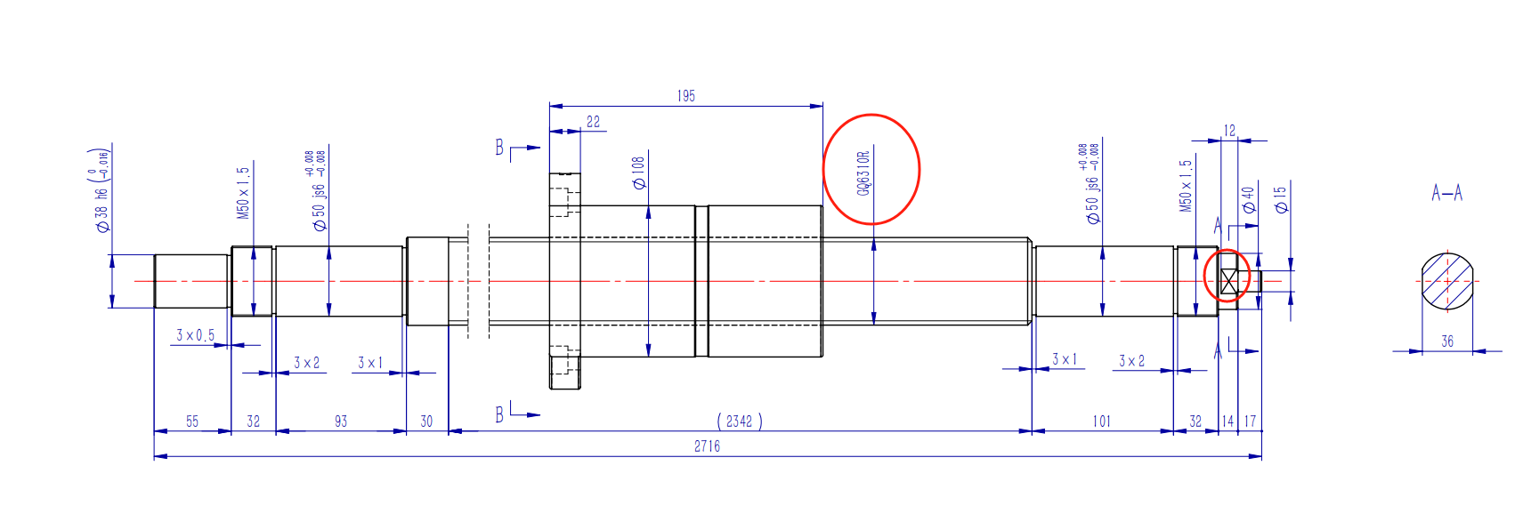

大佬们,圈里的是代表什么呀

应该是型号 供应商不同 型号不同 GQ 一般是供应商公司名称缩写 或者型号 63是直径 10 是导程 查下供应商手册 都会有注解的  发表于 2024-10-29 16:52

1.直径和导程
2.扁位

猜一下
GQ不知道啥意思,是丝杠类型或者使用方式?
公称直径63
导程10
右旋
