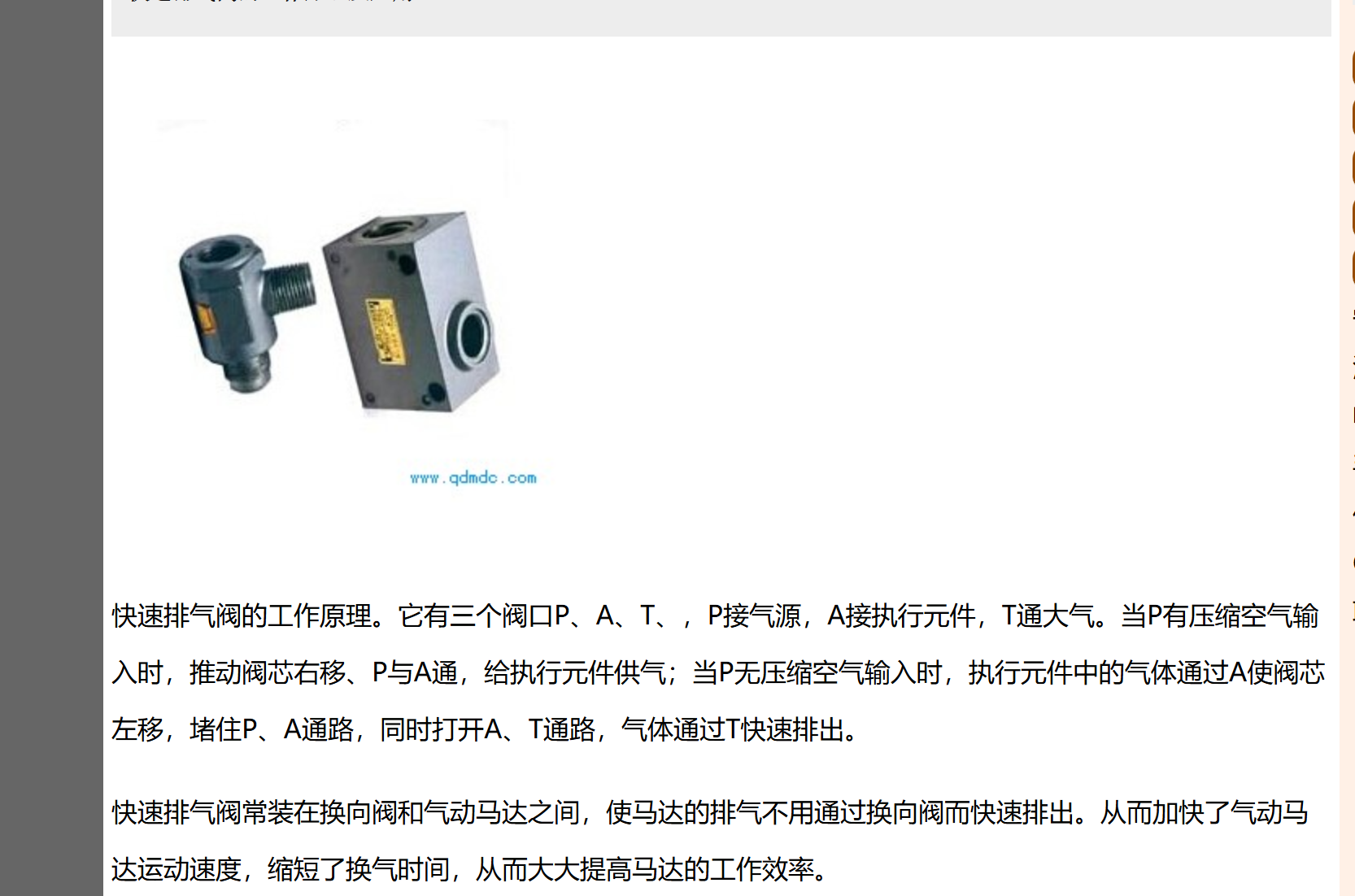

屏幕截图 2024-10-27 150309.png 气缸进气口接个快排阀,低压始终给着(高低压需隔离),高压一撤就从此阀工作排除高压气体,低压从逆止阀出来继续施压,中间是否有一个瞬时中断?
