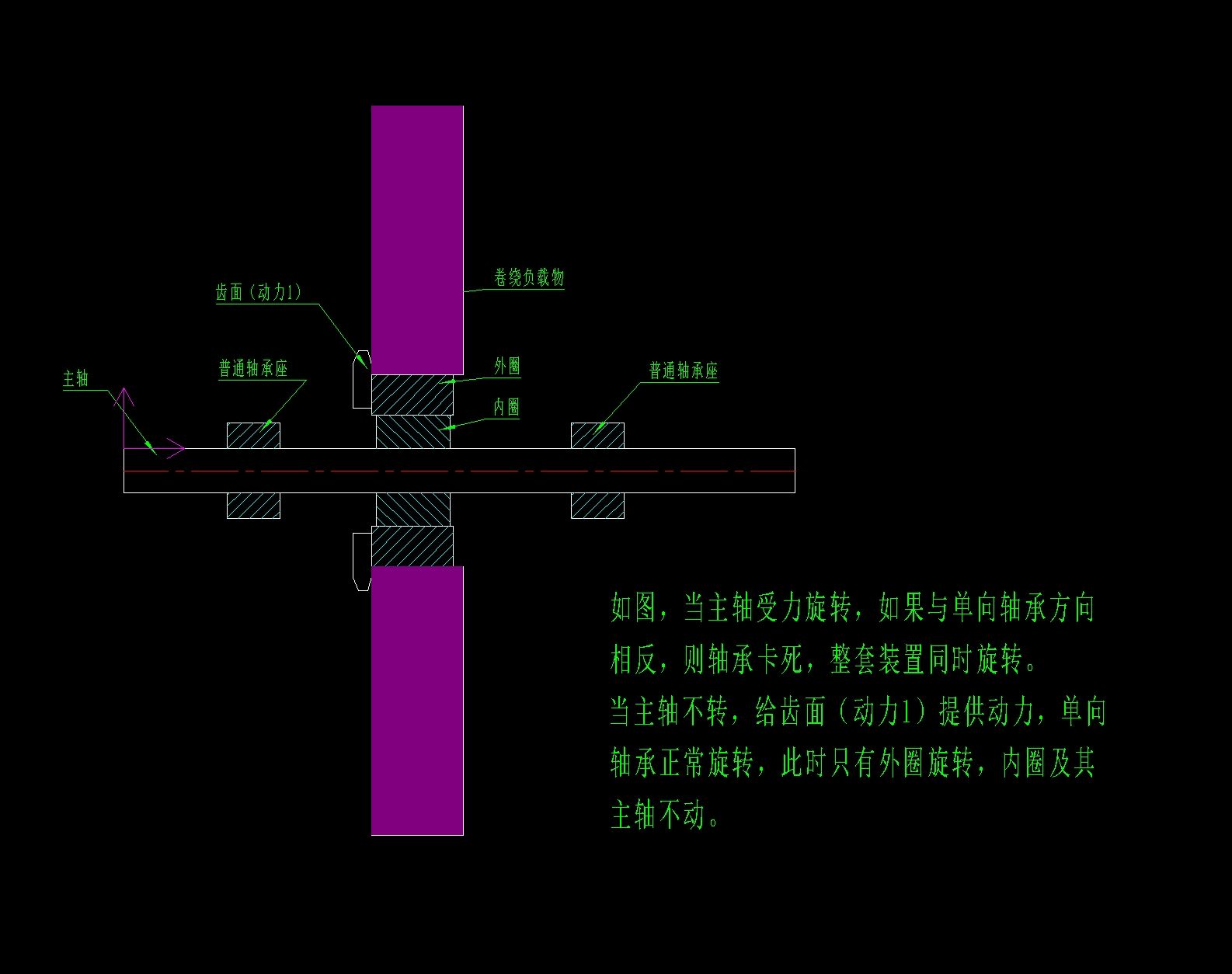

求教一种机械结构推荐
 楼主| 发表于 2024-10-25 10:58:44 | 显示全部楼层
mycedar 发表于 2024-10-25 10:19
力不大,可以用单向轴承,跟棘轮一个意思。
单向轴承不行,我需要正反转
到底可以不可以?  发表于 2024-10-25 15:16
 楼主| 发表于 2024-10-25 11:02:49 | 显示全部楼层
盖世英雄啦啦啦 发表于 2024-10-25 10:27
退一万步来说,不一定用电机,你用过卷尺吗?可以试试,虽然电机加棘轮更靠谱,但是要求不高又省成本可以看 ...
我放卷的时候,不能有阻力,因为进材料的一端动力有限。我这个是普通办公打印机改造,而且需要增加传感器检测是否回收到固定位置,到达固定位置必须停住,这个卷簧可能做不到。
发表于 2024-10-25 11:35:51 | 显示全部楼层
同意上面说卷簧的 人工拉出来 切断后自己就会缩回去
棘轮就是有轻微的噪音问题 也不知道你的设备多大 电葫芦、绞盘这些都有棘轮和棘齿的配件
 楼主| 发表于 2024-10-25 11:41:58 | 显示全部楼层
这个方案可以解决问题了,感谢大家!
在卷轴内置单向轴承,可以解决这个问题。  发表于 2024-10-25 11:48

发表于 2024-10-25 14:42:09 | 显示全部楼层
paikaci 发表于 2024-10-25 10:57
淘宝上用这个搜,只能搜到一堆扳手是咋回事?
那你就搜单向轴承,是一个东西。只是叫法不同。
发表于 2024-10-25 14:55:53 | 显示全部楼层
我没事画了个简图,可能不严谨,但是意思就是这么个意思。
