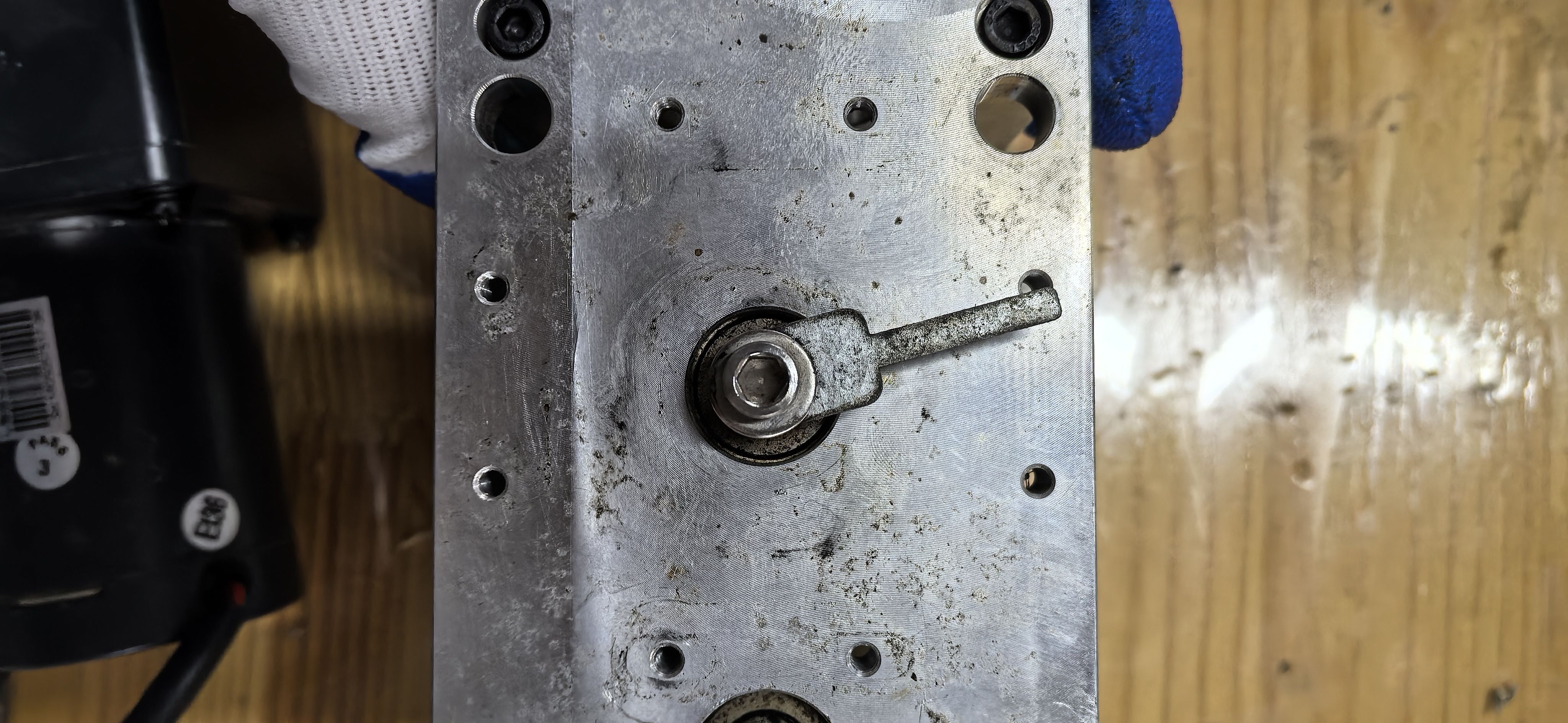

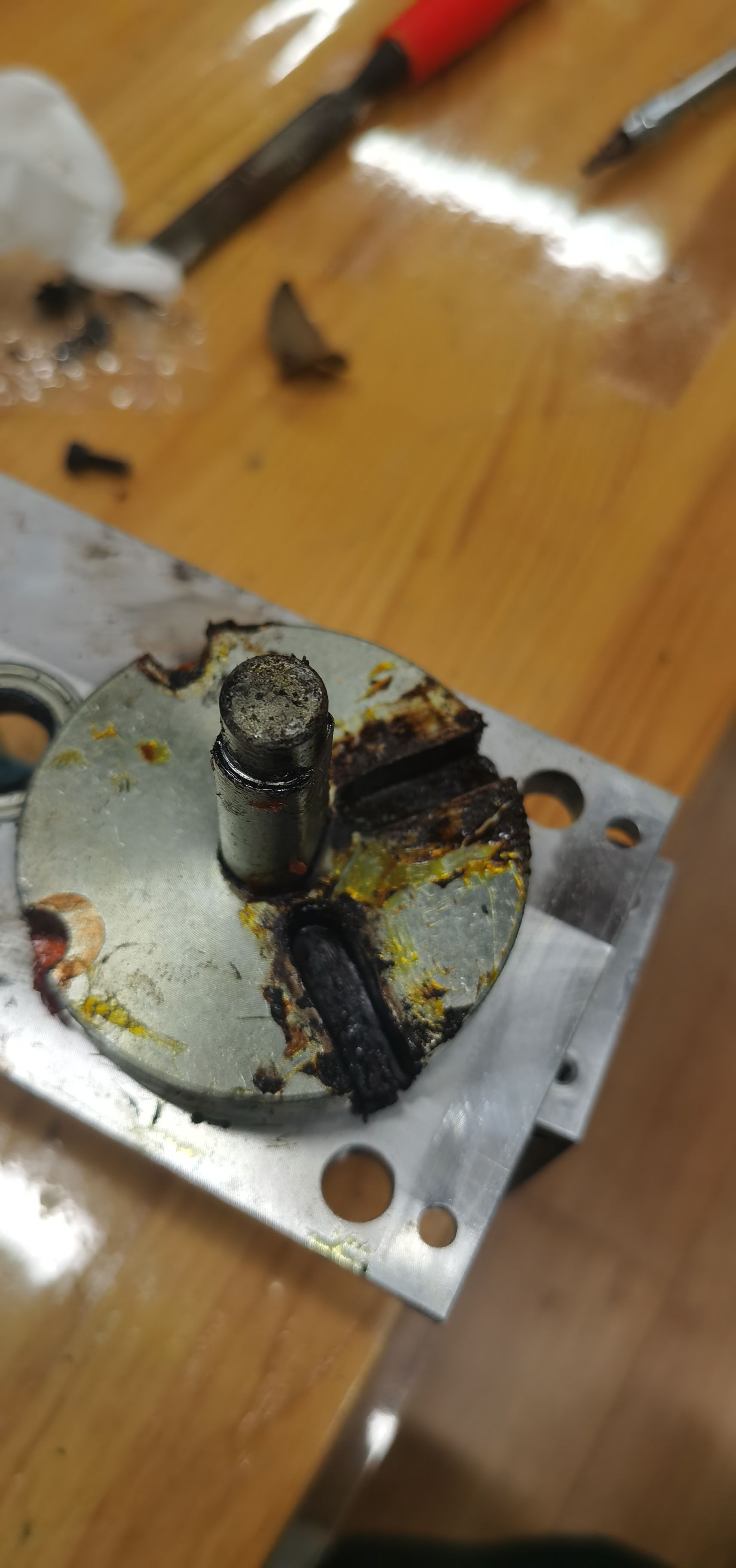

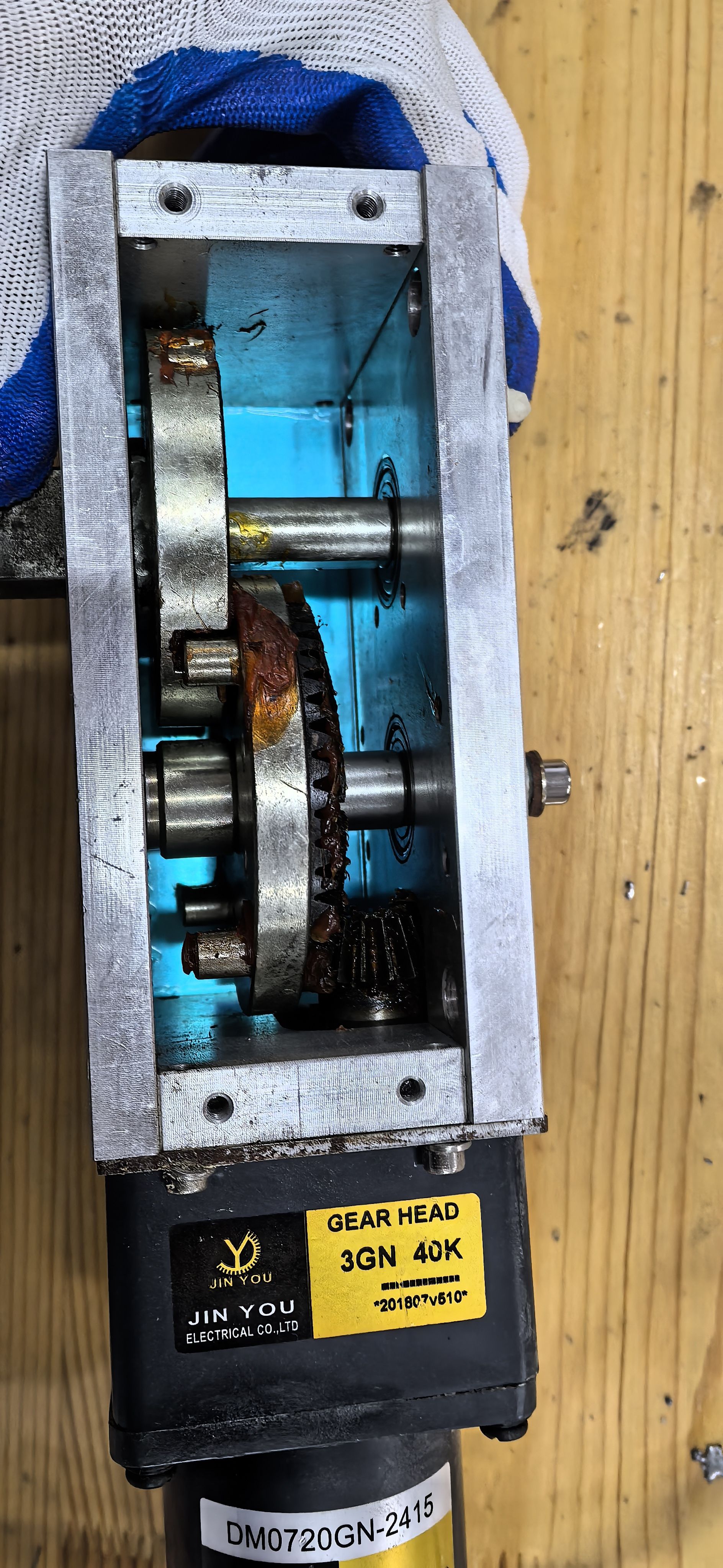

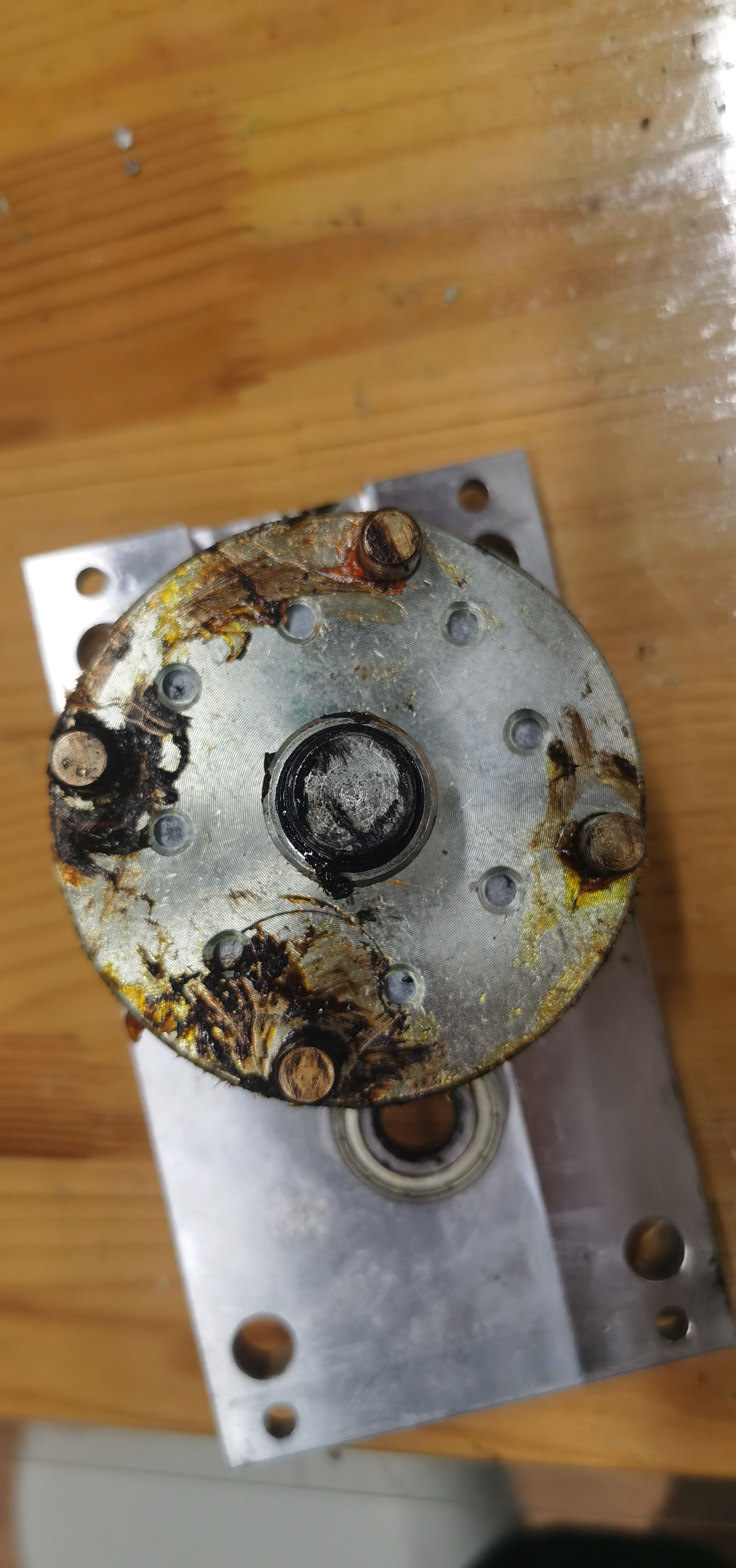

这个挡板,能前后各转90°。我拆开后,发现他的结构是这样的
这个采用直流电机+齿轮减速箱驱动,90度是用上面这种结构来实现限位。但是我查了一下,他用的是金友的电机,光电机就要700多。那为什么不用步进电机来控制90度呢?那样就不需要这个机械的限位块,我查了下,就这里的功率、力矩,步进电机远不需要700多。不但成本低,结构也简单啊。那他为什么要用这种结构呢?

 楼主| 发表于 2024-10-22 19:28:40 | 显示全部楼层
补充一下照片。挡人的那个板子就是通过轴与这个装置连接的

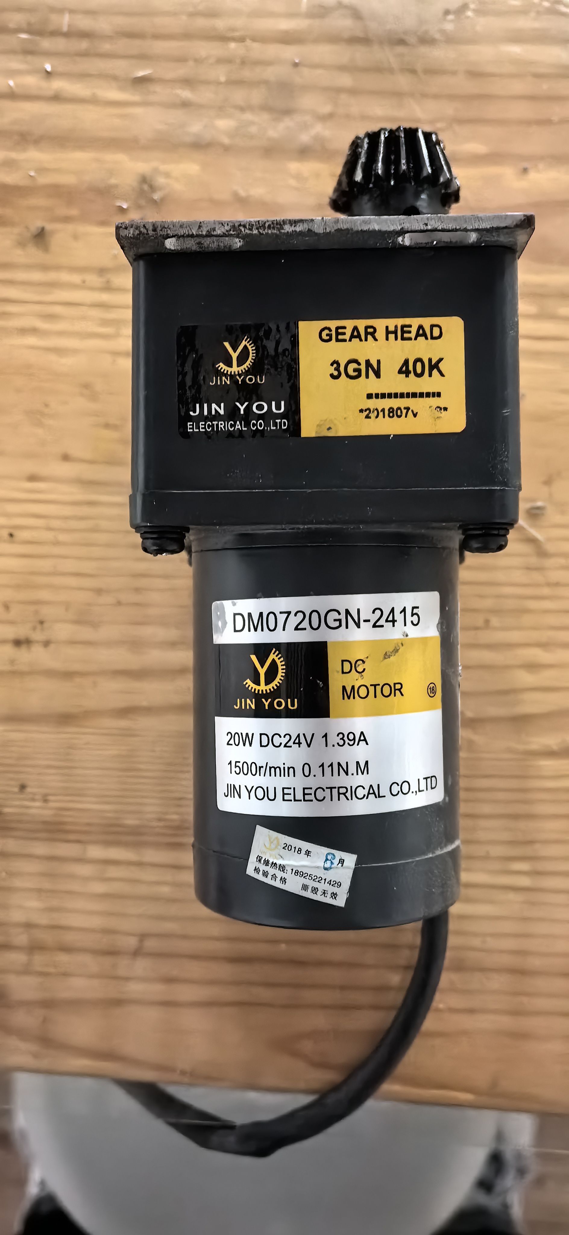

40倍的减速箱,电机多少功率我没看到,即使200W电机,输出扭矩也有50多扭了,步进电机这么大扭矩的也不便宜了吧?

卢学彬 发表于 2024-10-23 19:59
40倍的减速箱,电机多少功率我没看到,即使200W电机,输出扭矩也有50多扭了,步进电机这么大扭矩的也不便宜 ...
电机是20W,0.11NM,40倍后输出扭矩才4.4啊。这个电机,淘宝上要400。
