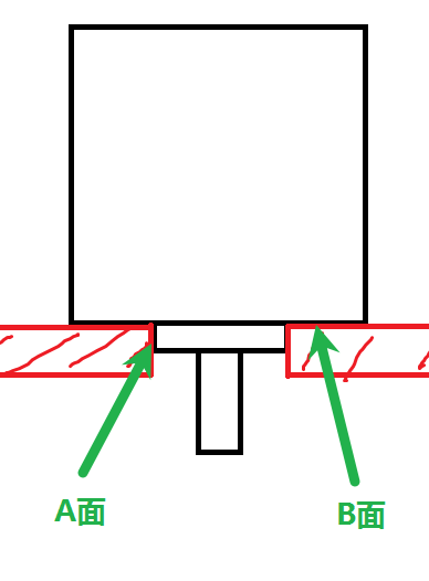

请问这种电机在安装的时候是不是按照以下示意图这样来的?我记得之前老师给我讲过,只需要A面和B面定位,接触固定板,电机电机A面和B面的精度很高。请问是不是这样,我记忆有点模糊了。请大佬纠正下我,谢谢

发表于 2024-10-22 09:59:57 | 显示全部楼层
主要是B面,A面接不接触无所谓
A面叫止口,不接触调同心有得你受。  发表于 2024-10-22 13:28
发表于 2024-10-22 11:00:29 | 显示全部楼层
B面定位是显而易见的,A面定位主要看电机定位的受力情况,径向负载大的情况就需要A面定位,这些都是可以计算的。
