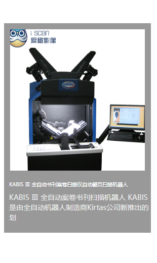

发表于 2024-10-17 13:52:15 | 显示全部楼层
有校友创业做了个类似的翻书扫描的机器
发表于 2024-10-17 13:55:59 | 显示全部楼层
书本自动扫描,生成PDF机
