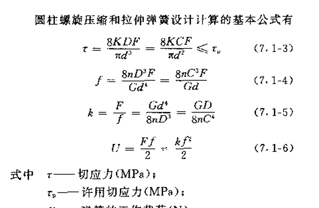

大家好,按照机械设计手册,计算弹簧的时候可以计算簧丝直径,弹簧刚度,弹簧中经,没有确定弹簧节距的依据,有一个节距计算公式是高度除以圈数,而圈数又与压缩量有决定关联,我个人认为弹簧节距应该和弹簧中径和/或丝径有一个最佳比例,也就是说弹簧簧丝的升角不能太大,也不能太小;这是我个人的理解,不一定正确,希望大家讨论

感谢回复,这些都是理论方面的描述,没有可参考的意义,比如一个20*80(丝径*中径)的弹簧,节距选择是否可以按丝径确定,t=1.5d,或1.75d,或2d;然后根据用途条件调整;

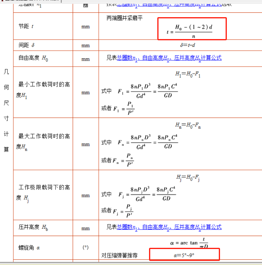

我觉得就a=5-9度有意义,上面那个圈数n是由压缩量确定的,没有独立性

国标对圆柱螺旋弹簧螺旋角推荐值大于等于5°且小于9°,螺旋角与节距和弹簧中径有计算关系,通过一系列的假设和计算来保证最终符合螺旋角推荐值
