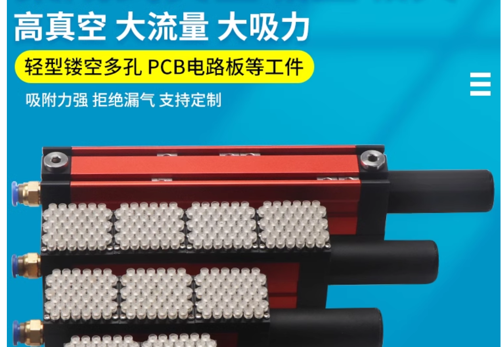

PCB板吸附问题

可以使用PCB吸盘,用密集的小吸盘和大流量真空发生器,及时破真空也可以吸住的。淘宝一大把。
发表于 2024-9-26 10:20:23 | 显示全部楼层
怎么贴补,上传图片了。

小吸盘,多放几个
 楼主| 发表于 2024-9-26 15:45:12 | 显示全部楼层
choyue 发表于 2024-9-26 10:20
怎么贴补,上传图片了。
这个集成式的,有几个漏的话有影响吗。我找的施迈茨也是使用的真空发生器大流量的吸法,但是因为大流量他们吸盘直径很大。而且吸取之后不稳定。动作不太好,容易偏移
