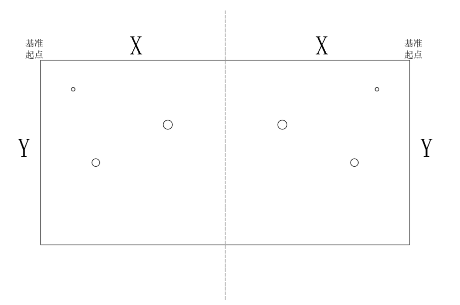

各位:
       如图所示,一块木板上面要钻几个孔,需要设计一款软件。结构部分是用双工位钻孔,然后我是想这款软件设计是我直接导入CAD图纸然后进行加工钻孔就可以了,这个软件怎么设计?或是有什么好的加工办法。是要批量生产的。孔位也不一定的。各位大神指点一下。

数控加工的话,就直接导入CAD图纸
发表于 2024-9-12 09:13:19 | 显示全部楼层
看图上有大孔小孔,是否还需要自动换刀?

要换刀的

1、CAD文件解析  CAD转成 DXF 格式的文件  你用记事本打开 就会变成数据  这个数据是有规则的 例 CAD里面 只有一个直线  这个数据 大概就是 直线的起点坐标 加终点坐标  然后加个直线的标志  (大概是这样 具体你可以去找相关资料)
    根据上述说的 你CAD导入文件 就是要找到 所有 孔的 圆心坐标    然后找打孔板的 定位坐标  这样就会知道 所有孔的坐标 和大小了  接下来就是把坐标导入 程序了  去加工了
   这个东西 你可以找找网上开源的 图形转G代码的
