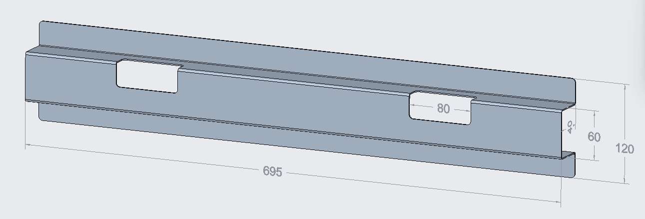

如图折弯件
如图折弯件
如图1.5mm厚度Q235的折弯件,若果在两孔位置挂上总共40kg重量的桶装水,会不会变形?这各有强度计算方法么,还是各位大佬根据经验判断的,HELP
发表于 2024-9-11 08:44:45 | 显示全部楼层
应该会,建议换成3mm
发表于 2024-9-11 08:44:59 | 显示全部楼层
肯定变形的,就看你的固定方式,和能接受的变形量
发表于 2024-9-11 08:56:38 | 显示全部楼层
钣金件怎么固定 ,桶怎么挂?
我们挂30KG的都是4mm厚度的SPCC,
需要做可靠性测试,4倍的重量,你4倍重量都160KG了 肯定不行了
发表于 2024-9-11 08:59:48 | 显示全部楼层
肯定是sw简单模拟下看看应力分布和变形
这简单结构还用的着仿真,那是完全不懂的傻子吗,傻子做的仿真,只能骗傻子。  发表于 2024-9-11 11:12
发表于 2024-9-11 09:01:27 | 显示全部楼层
对啊,要看怎么挂,看受力处的压强,最好图示表达。估计轻微变形,肉眼看不到,就可以接受。
发表于 2024-9-11 09:02:00 | 显示全部楼层
楼主准备兼职送水了吗,这种简单模型,模拟分析一下应该很快的。凭生活经验感觉1.5的会变形。
发表于 2024-9-11 09:06:36 | 显示全部楼层
SW看下最大变形量多少 就行了 看能不能接受
这简单结构还用的着仿真,那是完全不懂的傻子吗,傻子做的仿真,只能骗傻子。 另外楼主用的是creo  发表于 2024-9-11 11:13
发表于 2024-9-11 09:32:54 | 显示全部楼层
没固定方式,俩孔尺寸也没标,不知道
发表于 2024-9-11 09:41:44 | 显示全部楼层
钣金加厚,背部做加强筋,软件再分析,搞定
