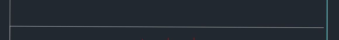

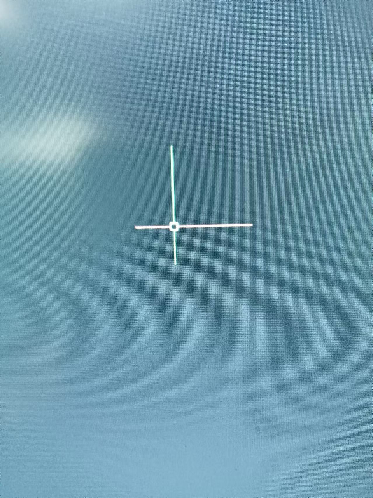

大家好,今天设计突然出现一个奇怪的现象光标十字形一长一短,颜色不一样,如果画图,左边可以正常操作,比如可以延申,截取,右边不行,提示不共面。不知道是什么问题

我在画图是多次点击时出现一个旋转图标,我给取消了,就出现了这种情况,不知道怎么解决,右边没有问题,左边不能操作,就是左边不在一个平面

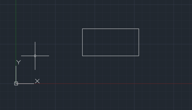

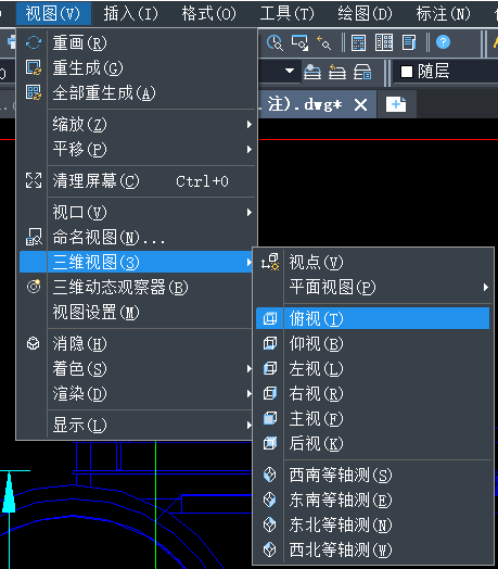

发表于 2024-9-9 15:31:24 | 显示全部楼层
明显你把二维空间转成三维空间了,把你的空间改一下即可。正常的只有XY坐标。见附图1。如果想改变,看右上角的视图即可。

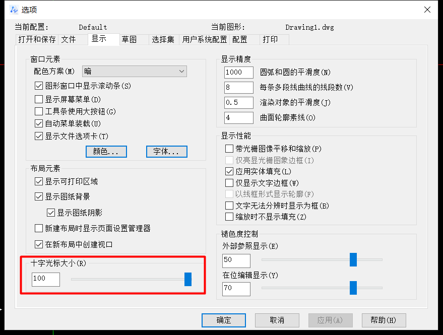

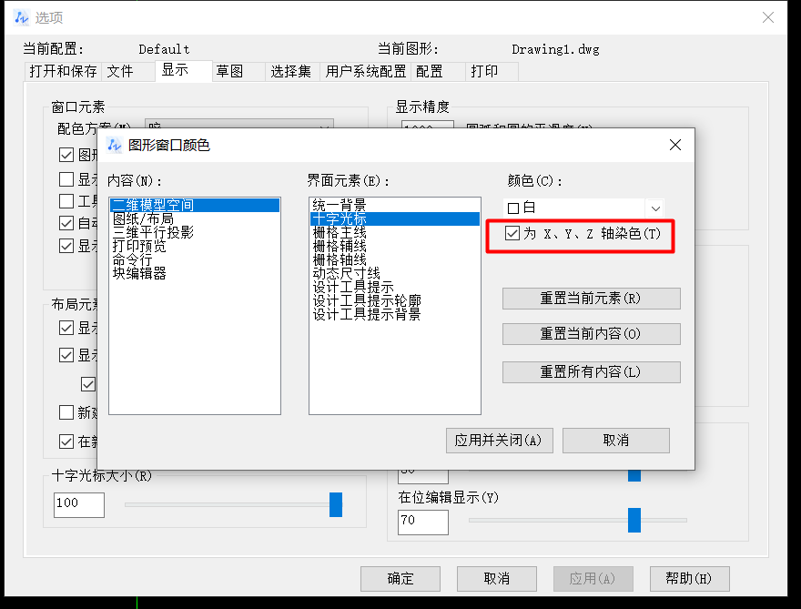

解决办法试一下这个选项,我是中望CAD
你这个误操作应该是摁住了shift然后又摁住中键旋转了鼠标。导致进入了3D绘图模式。
以后注意点
另外把这个十字光标调到最大吧。在带上颜色标记
专业,热心助人  发表于 2024-9-10 13:21
