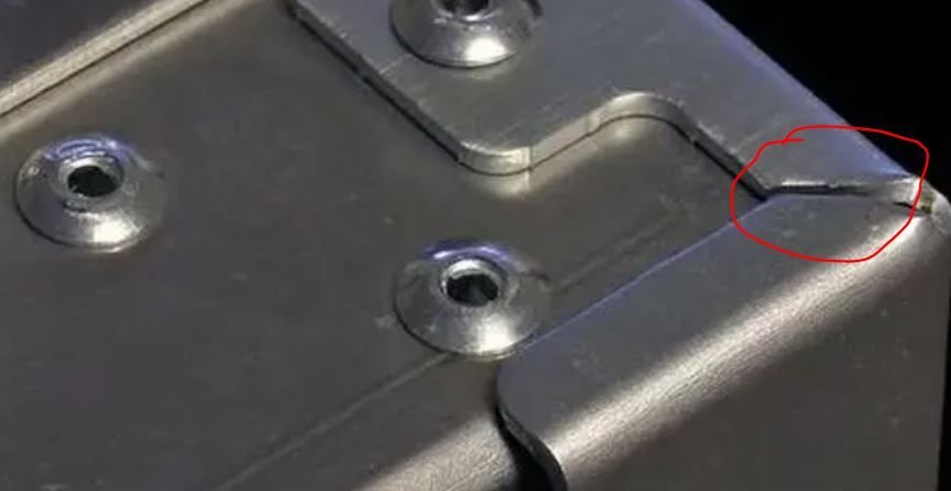

如题,钣金建模时,边角的缝隙很大,有的情况是不允许有有缝隙的(比如容器),大家一般怎么处理呢?是直接在工程图上注明需要补焊至无缝隙呢还是说3d上需要用边角命令把这个缝隙填充?目前用sw遇到问题是:3d中有的结构用边角闭合命令闭合不了。
把折弯缝隙调小,备明满焊  发表于 2024-9-9 10:45

1. 对接缝可以调大小;
2. 容器类型的,图纸上可以注明用于盛放液体不允许有泄露,拼接缝满焊,可焊后注水,检查有无漏水。

图中缝隙三维图可以更改

这个缝,你可以用SW把他设置成0.01

满焊,再注明涂密封胶

设计时留点间隙没关系,图纸注明要求就好了,比如焊接打磨,密封要求等。
