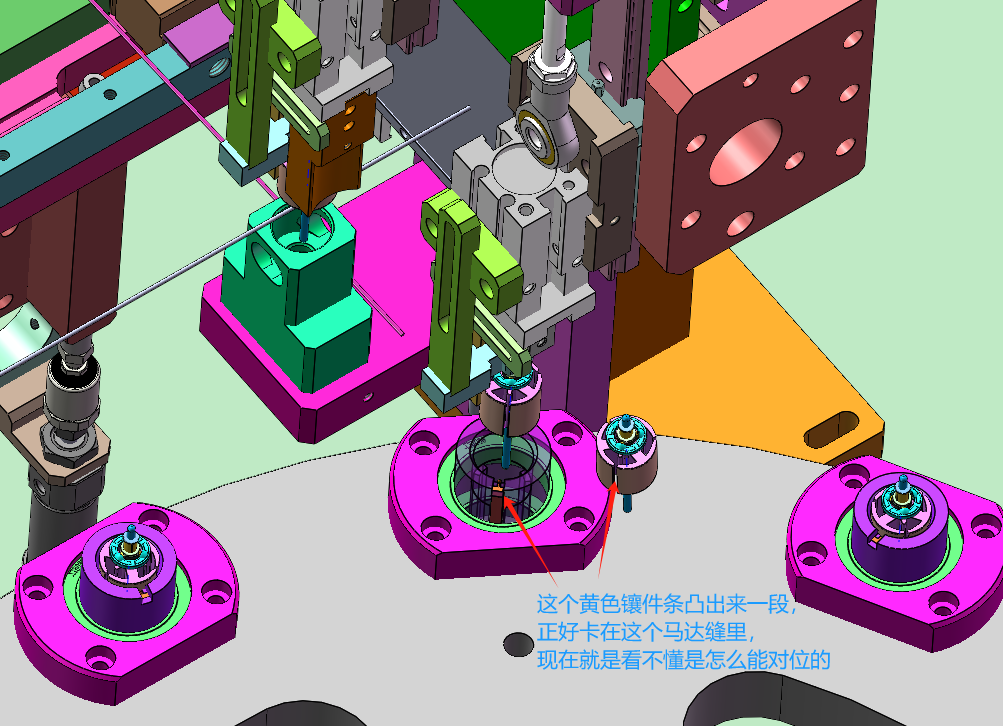

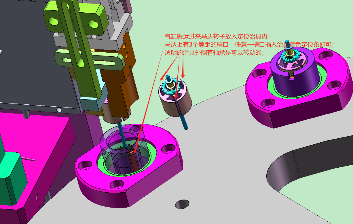

各位老大:            又遇到问题了,特来求助论坛;
一个气缸搬运机械手放置马达转子到凸轮转盘上定位治具上,有个缺口定位的部分就是看不懂,恳请各位老大指点迷津
发表于 2024-9-6 16:34:40 | 显示全部楼层
会不会治具是带磁性
发表于 2024-9-6 16:54:09 | 显示全部楼层
Z轴笔缸向下硬怼(可能有减压阀或者其他什么措施减少外观损伤),下方得旋转治具缓慢旋转,直到马达缝与镶嵌条嵌合
发表于 2024-9-6 17:02:52 | 显示全部楼层
如果不是转动找对位的话,那就看是不是转子有磁极跟治具磁极自动对齐了?
发表于 2024-9-6 17:04:43 | 显示全部楼层
气缸机械手上是否就定位了?然后搬运+放置过程中保持方向一致

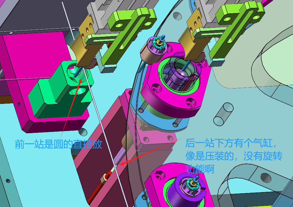

 楼主| 发表于 2024-9-6 17:45:53 | 显示全部楼层
看来也只有这两种可能了吧,还有一点疑问: 这样定位一下止转会起到什么作用啊,圆的直接放进去不是还方便?

发表于 2024-9-6 20:25:06 | 显示全部楼层
也有可能是前一站就定好开口的朝向了
