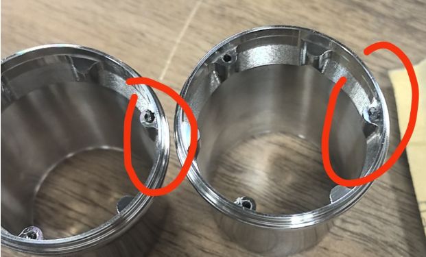

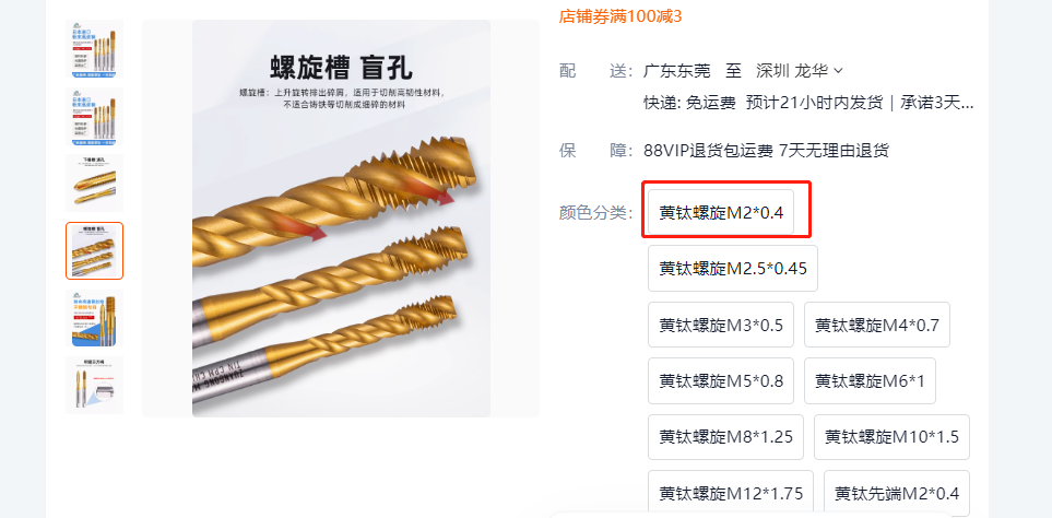

有一款零件供应商反馈攻牙丝锥一直断,我要攻牙M2的3.7mm深,实际攻牙也就1~2mm攻不动。我也在网上找了含钨的丝锥和这一款,供应商反馈还是断,上来问问各位大神有何见解。底孔给的是1.6mm,手攻

不鏽鋼攻絲油,
这个肯定加了的啊  发表于 2024-9-6 11:14
发表于 2024-9-6 11:10:17 | 显示全部楼层
加大底孔,,,,,
加大到1.8,用挤压丝锥,,,,超过我专业的不多。  发表于 2024-9-6 14:06
供应商说一点都不专业,,主要是M2的牙,加大牙都没了  发表于 2024-9-6 11:15
发表于 2024-9-6 11:15:56 | 显示全部楼层
底孔尺寸给小了吧
1.6是标准尺寸,但316比较硬,可以再大一点  发表于 2024-9-9 10:26
1.6mm  发表于 2024-9-6 11:27
发表于 2024-9-6 11:22:45 | 显示全部楼层
手攻呗。我现在的手估计攻不了这个牙
手攻更易断,这种小牙歪0.1都不好弄  发表于 2024-9-6 11:46
就是手攻一直断  发表于 2024-9-6 11:26

全靠手感,不敢用一点大力,有点板不动,就回退再板,换个前端斜度大点的,起始牙要正,断过10多根的经验。

自己搞不定又搞不定供应商。就镶牙套吧
多谢老哥  发表于 2024-9-6 14:25
不是搞不定供应商,供应商很配合啊一直在搞,但是一直断也不是个事,能把事情做好自己也能学点东西最好啊  发表于 2024-9-6 12:19
发表于 2024-9-6 12:13:26 | 显示全部楼层
底孔小了,316L比较硬,底孔1.7试试
我觉得逻辑是行得通的,供应商不搞,又去找丝锥了让他自己搞吧  发表于 2024-9-6 12:22
