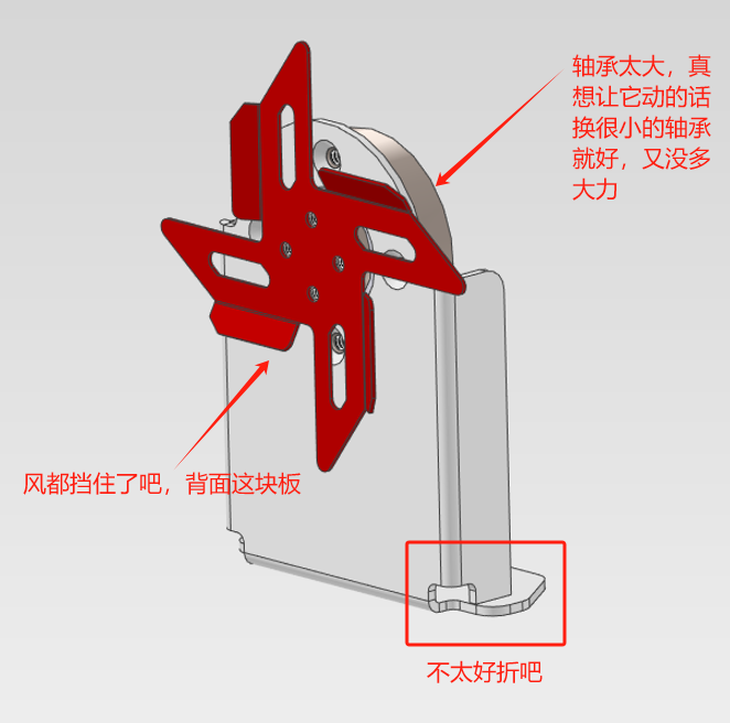

闲来无事随便画个小风车,大家看看这东西能不能做出来,成本怎么样?

受力全在轴承上!轴承坏的几率太大

架子钣金都不利于风通过

是摆件,我才看了一些关于风车的原理的视频。
这样失败的结构是我对风向和转动方向的误解,得找时间改一下。

轴承选那种高速指尖轴承,搞2个陶瓷轴承也可以,不要带盖子,有盖子的阻力太大了,损耗多
发表于 2024-11-28 16:34:00 | 显示全部楼层
感觉叶片转不动,参考一下风力发电叶片设计
