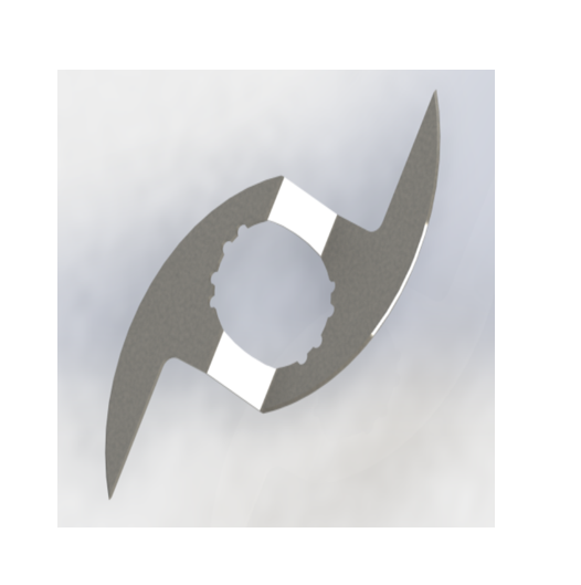

搅拌机的刀片,非常锋利,做堆叠举升式的 刀片之间不能完全贴合,单片摆放做料盘又太笨重  场地空间有限   有其他好的料仓方式吗  感谢赐教

目前想的也是堆叠,刀片限位点只能在内侧 外侧都开刃了 不可以碰到 非常锋利的   但是这个刀片有点像螺旋桨一样扭曲的 堆叠刀片不能叠加在一起。
发表于 2024-8-31 13:41:54 | 显示全部楼层
这个最好做一个 非常舒适的姿态 并按这姿态 仿形 做个夹具。相当于摆盘式的
尽量不要再片体之间重叠 有时不方便取料
可以多层料盘 进行摆放

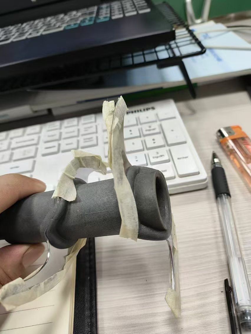

发表于 2024-8-31 17:05:57 | 显示全部楼层
好奇刀片怎么固定在轴上的?
轴是好几节拼接的?
发表于 2024-8-31 21:51:41 | 显示全部楼层
尽量不要再片体之间重叠 有 ...
多层层叠,而且有相位差。
对的,层层叠加后累积误差,还有相互之间有时带静电会吸附很难分离。  发表于 2024-9-2 09:44
发表于 2025-4-17 14:54:42 | 显示全部楼层
按刀片的形状做个塑料隔板不知道行不行
