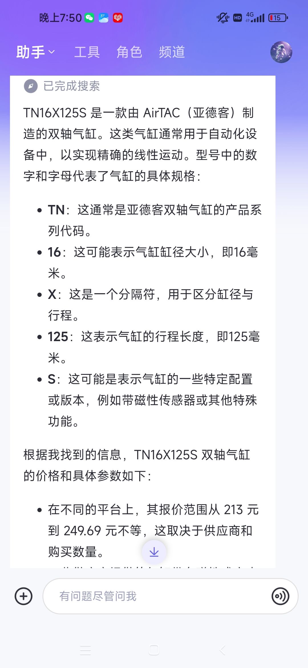

气动气缸更换成伺服电缸成本差距如何?有什么明显优劣势吗?
发表于 2024-8-26 19:52:14 | 显示全部楼层
通义的回答
