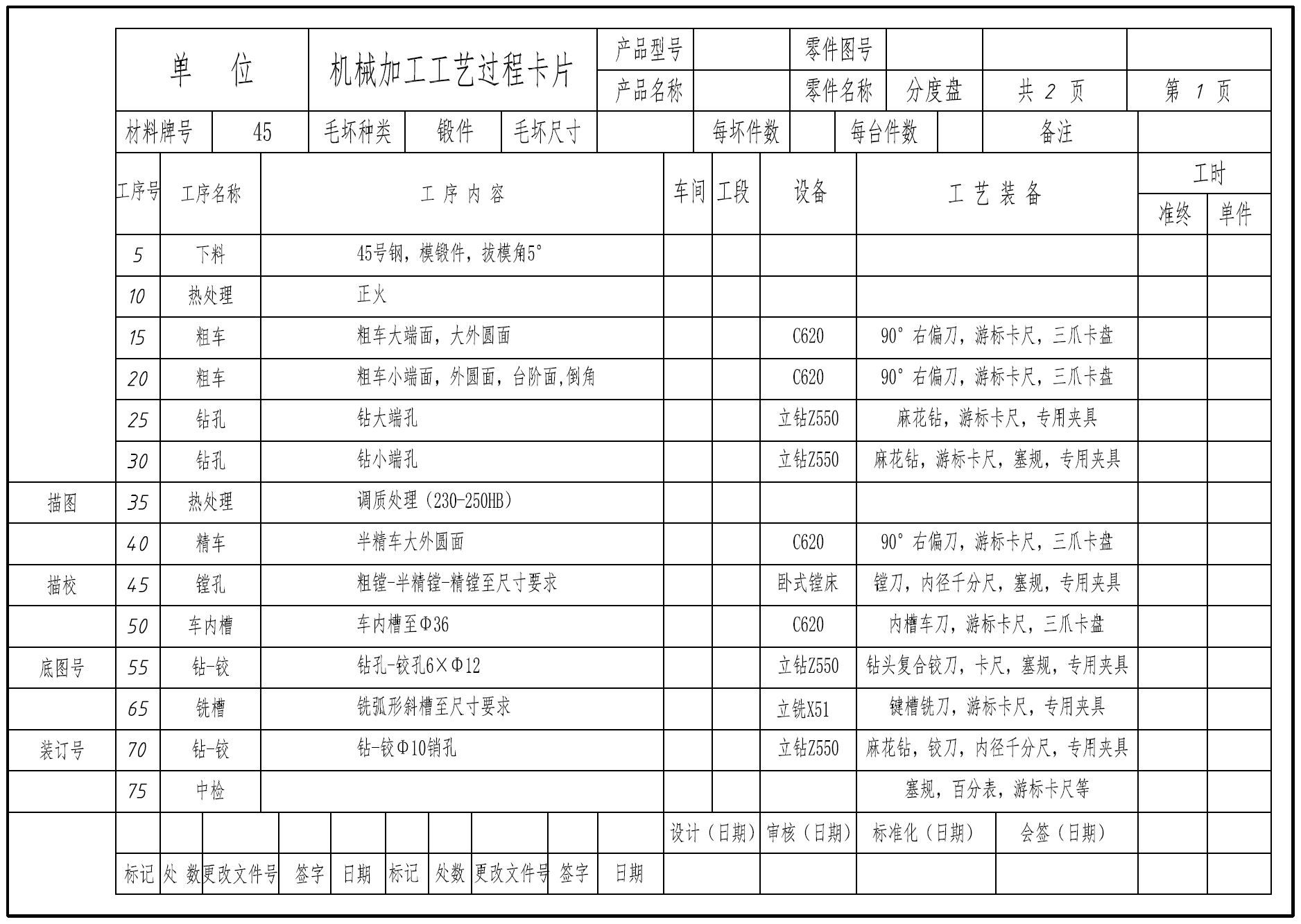

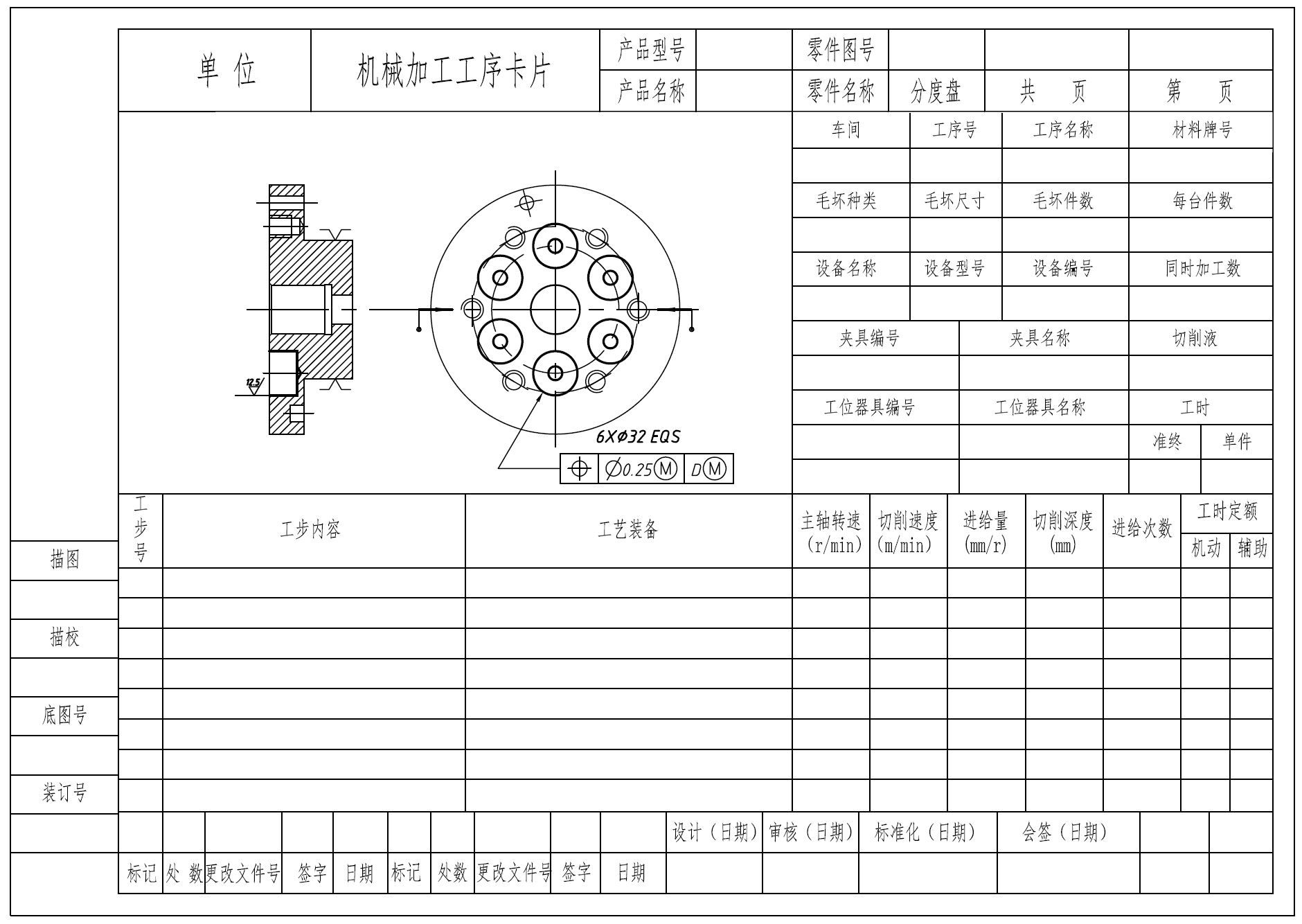

发表于 2024-8-25 11:29:02 | 显示全部楼层
你自己的零件加工还编工艺不?工艺规程的封面、工序卡、检验卡等卡片的模板发上来学习一下
不编,都瞎来的  发表于 2024-8-25 12:04
发表于 2024-8-25 13:16:18 | 显示全部楼层
以前在国企所有卡片都是印刷好的,现在想做一套CAD的模板,都找不到标准格式
CAXA里有模板  发表于 2024-8-26 12:46
发表于 2024-8-25 15:27:24 | 显示全部楼层
wryp 发表于 2024-8-25 11:29  k7 H$ o$ f. ?/ a0 v
; N9 V3 b( i/ f, c# c$ P& t1 H( q供参考5 R# K) \! W" l3 t
工序卡.pdf
147.58 KB, 下载次数: 2, 下载积分: 威望 -10 点
工序卡
工艺过程卡.pdf
448.99 KB, 下载次数: 4, 下载积分: 威望 -10 点
工艺过程卡
PDF格式的嘛  发表于 2024-8-26 09:11
不错,感谢分享  发表于 2024-8-25 17:06

谢谢!衷心的!
