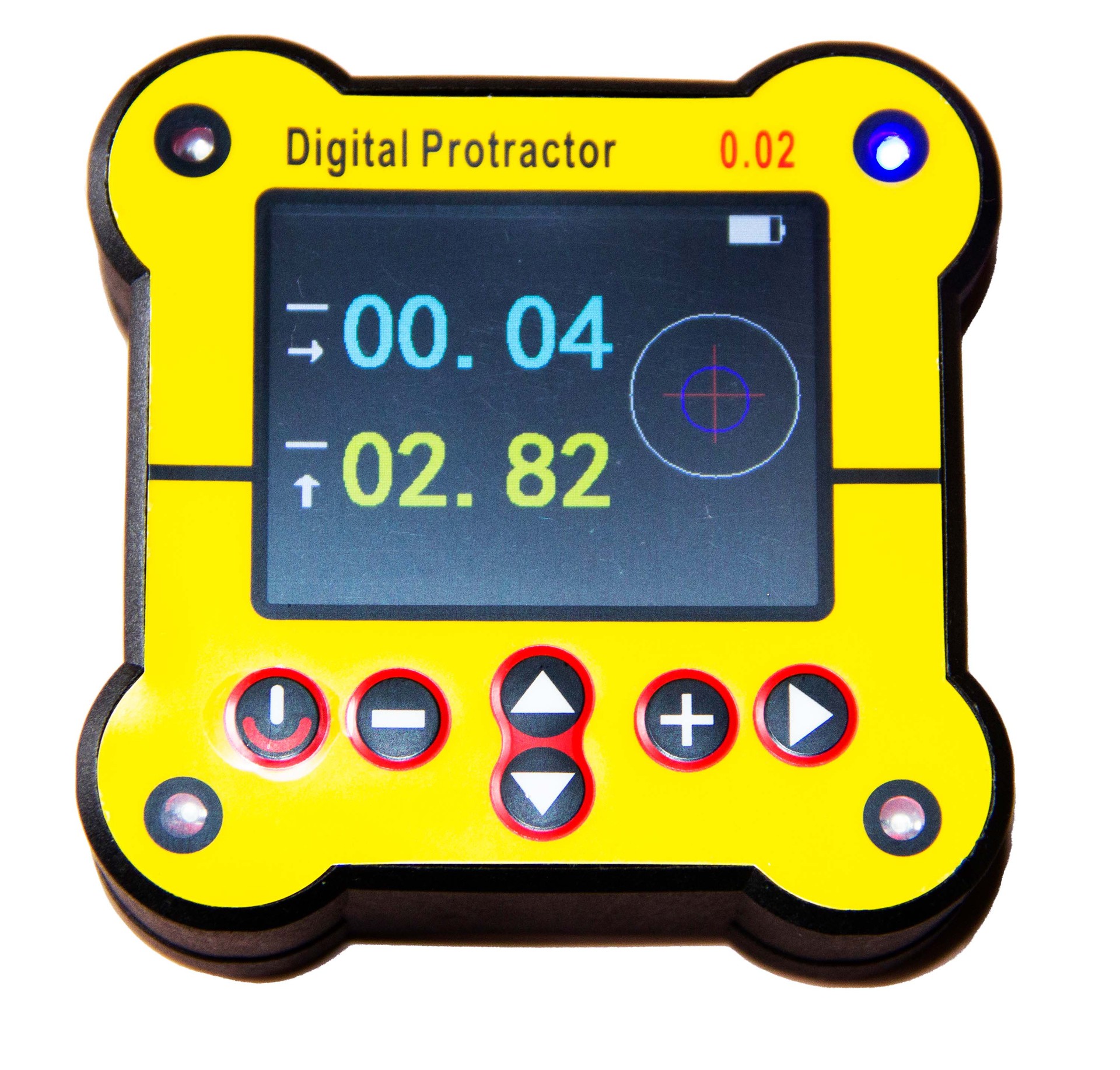

这星期买了一个蓝牙水平仪挺方便
发表于 2024-8-23 22:29:04 | 显示全部楼层 |阅读模式
  A( i( ^  O$ O* F/ x
9 W8 E# {+ S7 t9 U4 N6 w这个水平仪带有蓝牙功能,本来叫我来帮他一块调角度,结果来了 发现我被下岗了,,2个人的活老头自己干了。
' C! ^, F. l) |! v) I8 _爱动弹录了一个视频  https://v.youku.com/v_show/id_XNjQyMzkyNDc3Ng==.html

好东西,多少钱,,,,,
发表于 2024-8-24 08:32:15 | 显示全部楼层
好东西, 某宝上258,不单单是水平检测,还有加速度测量,旋转角测量,求教各位群友这两个功能有什么样的应用场景?
高精密机床要求0.001度,我买这个0.02度,普通机床安装够用,要求高的可能不行,加速度想到大货车运输大件可能需要可以测上下左右的晃动哈哈,  发表于 2024-8-25 20:33
精度高的,这价格后加俩0  发表于 2024-8-24 10:51
精度很差,不适合精密测量  发表于 2024-8-24 08:36

这个跟手机上面安装个APP软件就能实现,没啥区别吧?

: G: {8 a) i( g/ M; w原理上和手机上装软件没区别,唯一的区别就是芯片精度,消费电子加速计国内好像是只能做到0.1度精度,但手机足够用了,

这玩意精度0.02度,高精密机床安装要求0.002度,普通的安装足够用了,高精密的可能不行,旋转角度研究了 一下可以 测相邻的2个面的角度,不过这个有累计误差,每次测量需要归零。问了问,说是过段时间出 高精度的,功能集成度很高,等弄个玩玩再发视频看看,挺有意思
