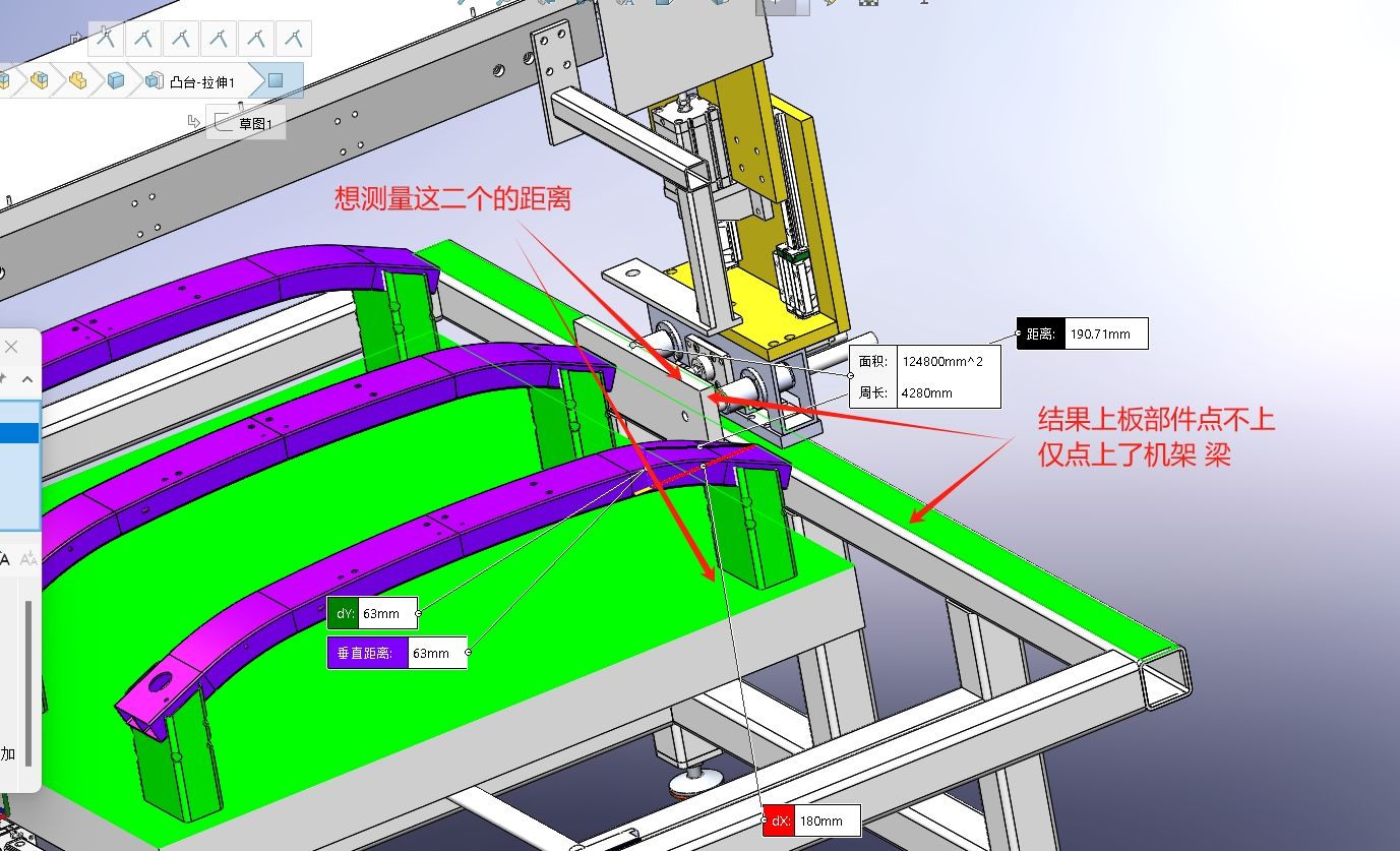

问题如图
# e& e7 i# |( K1 M中间做了这样一个操作:部件单独打开后,再关闭。
. }7 J; J8 G5 Z! G6 b  a1 I0 i8 {1 _这个问题,记得以前的版本没有过,2022以后就一直存在。怎么处理?

先ctrl + q看看是不是有那个件

我也有这个情况 我的是2020  win10  没有解决  直接选这两个面不行  但是单独选一个可以  找个中间面间接测量
