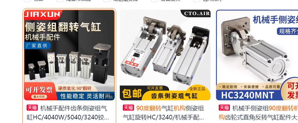

发表于 2024-8-19 21:03:16 | 显示全部楼层
你看看这种有小一点的气缸吗。我没查型号。太重了的话你就用你的连杆翻转吧
看过了,蛮贵的  发表于 2024-8-20 08:51
