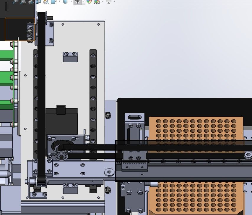

大佬们,求助!!!双导轨+皮带传动的结构,俩导轨间距74,悬臂长465宽30,运行时会抖动(情况有轻有重,而且换个地方,有可能不抖)是啥原因啊
如图
如图

导轨小了,悬臂长了,刚度不够??
发表于 2024-8-15 15:00:54 | 显示全部楼层
导轨没装直
发表于 2024-8-15 15:04:59 | 显示全部楼层
调慢速,会抖吗
发表于 2024-8-15 15:06:49 | 显示全部楼层
皮带弄个涨紧机构看看呢
发表于 2024-8-15 15:36:19 | 显示全部楼层
悬臂长 导轨没选对么
发表于 2024-8-15 15:44:37 | 显示全部楼层
你这是悬空的吗?是的话就是刚度不够!
发表于 2024-8-15 15:59:03 | 显示全部楼层
第一感觉滑块少、导轨小、电机及同步轮固定板单薄、且都没有安装基准
发表于 2024-8-15 16:25:22 | 显示全部楼层
听楼上的,多装一组滑块
发表于 2024-8-15 16:38:45 | 显示全部楼层
怎么个抖法。具体那一部分抖
