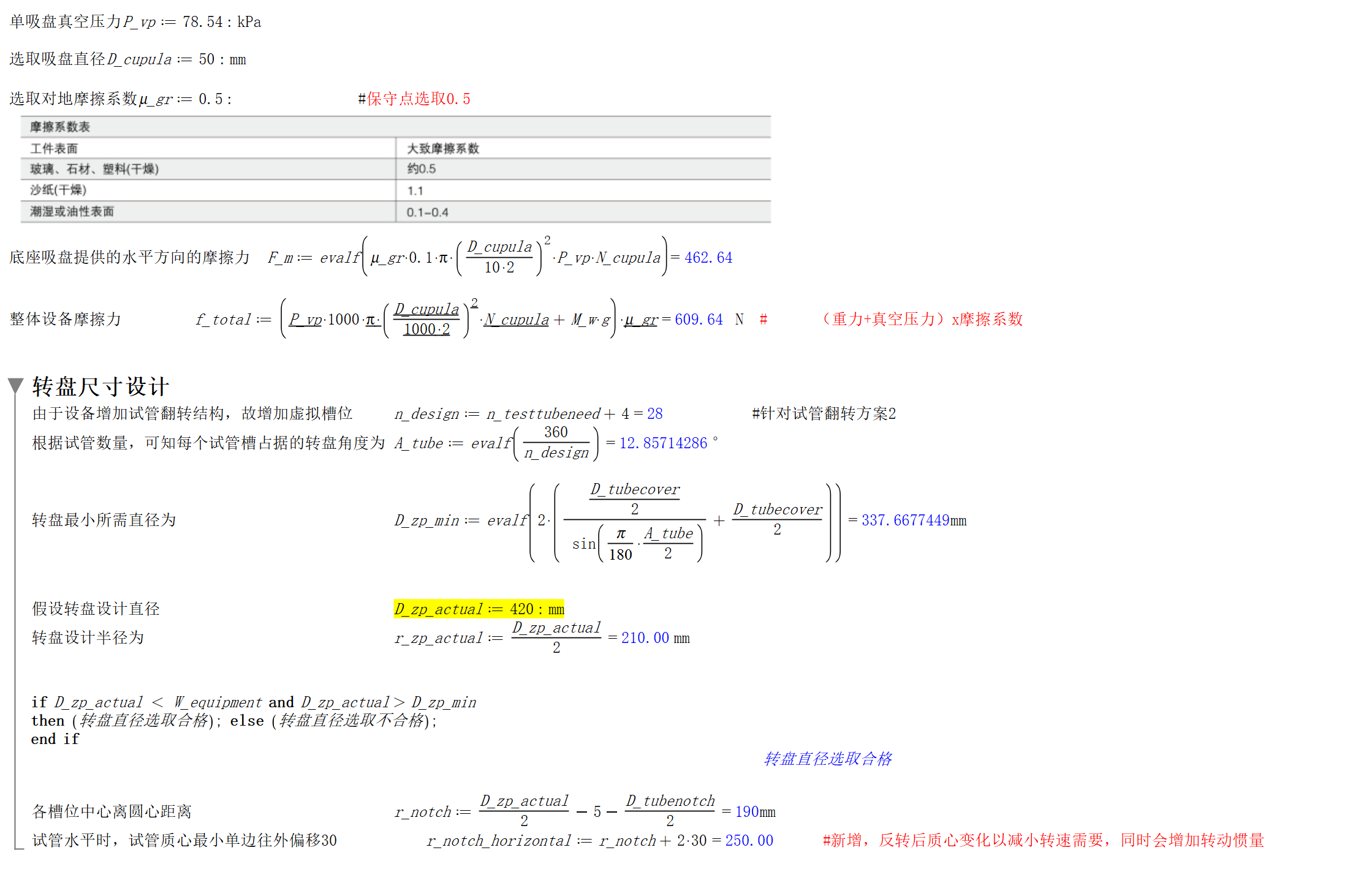

 楼主| 发表于 2024-8-15 16:18:28 | 显示全部楼层
东海fyh126 发表于 2024-8-15 15:25
6 Z  _* l" R6 I' ~) n0 ]' r/ _9000已经打败90%的画图工了,想更进一步就得完善你的理论水平了,试着按照标准来设计一个东西,,,,
& ^6 H6 l4 V- v+ c  }' v# `% n$ S8 y是这个计算书吗?6 H% E7 c  A7 ?2 g5 A" F& i
东海fyh126 + 1 问题描述清楚,显得很专业!
发表于 2024-8-15 16:49:36 | 显示全部楼层
枭枭冲 发表于 2024-8-15 16:18
9 g8 ?+ ]; D" {& V4 G2 t是这个计算书吗?
6 J. C3 {. ~3 H- H& a5 g3 K0 T0 I这是用程序算出来的?
6 o: W% t6 u$ P+ n6 s# f

 楼主| 发表于 2024-8-16 09:12:03 | 显示全部楼层
小范2024 发表于 2024-8-15 16:49
$ i7 l# b1 S! T  ]5 Z" }这是用程序算出来的?
0 Z9 @) d4 G* K* ^9 e( J! o
算法自己输入,然后数值自己输入,结果由程序出
$ A* B# S& o" ?9 M2 X' i9 `8 _- k
