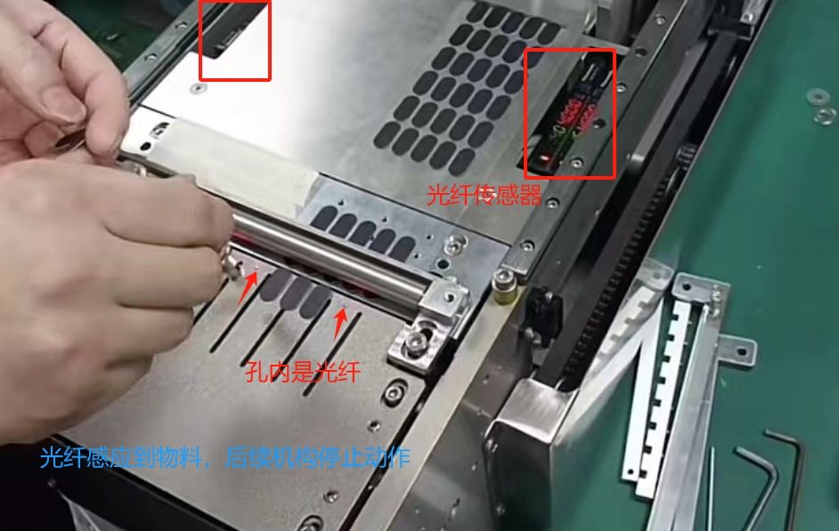

光纤传感器如图红色圈内有一排,但是放大器只有3个,有没有大佬了解这玩意怎么接的线;
下图是GIF格式:

有没有可能是矩阵光纤,PLC控制的话放大器不就几条线,棕电源+,蓝电源-,信号线黑常开白常闭。
发表于 2024-8-13 11:58:30 | 显示全部楼层
一对多的光纤传感器不是很正常吗  1个放大器接14个的光纤,都用过
发表于 2024-8-13 12:02:54 | 显示全部楼层
看着说明书

 楼主| 发表于 2024-8-13 12:12:25 | 显示全部楼层
求推荐
发表于 2024-8-13 14:42:28 | 显示全部楼层
这个光纤都一条带多个头的
发表于 2024-8-13 14:45:45 | 显示全部楼层
你的标签是切断的吗?
视频的飞达是用的切断标的标签,所来光纤感应器有点多。
感应标签前端只用一个光纤放大器就好了。

发表于 2024-8-13 20:26:32 | 显示全部楼层
一般是基恩士?
 楼主| 发表于 2024-8-13 20:36:27 | 显示全部楼层
国产的也有,其实这个地方对敏感度要求不高
