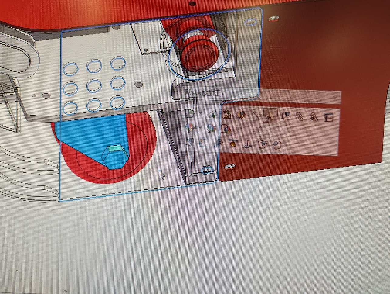

重新安装的SW,透明的零件只剩下线框,在哪里可以改回来

发表于 2024-8-8 16:46:52 | 显示全部楼层
左侧设计树这里找到那个零件 右键把刚刚点的透明关了
发表于 2024-8-8 16:47:31 | 显示全部楼层
试过刷新吗?就是跟个灯似的那个“重新建模”
发表于 2024-8-8 17:24:10 | 显示全部楼层
你这个截图上面的小功能点亮的那个  叫做更改透明度   取消掉就好了  或者楼上的设计树里面也有这个选项

 楼主| 发表于 2024-8-9 09:10:27 | 显示全部楼层
抱歉,表述不够清楚,不是改回不透明,而是改透明度深浅,现在透明后只剩线框,和隐藏零件一样

发表于 2024-8-9 09:17:37 | 显示全部楼层
这个?
