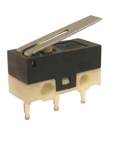

  W; t: U; P- ?3 E5 Y2 Q( p' H$ J0 t" x" I" ?: S
微动开关信号产生后,其内部弹簧机构受到压力作用。为释放压力,加压头需要后退。. \9 l3 ]# J4 x2 ~3 S0 }
微动开关的FP为12±0.8,OP为9.5±0.8。# ^& n7 j7 Y! A+ R6 I: z1 ]
那么,释放到什么程度是OK的?大于10.3还是大于12.8?

发表于 2024-8-3 16:20:31 | 显示全部楼层
12.8才能保证每一个这种开关完成对应功能。
