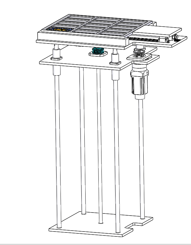

微信图片.png 请问各位大佬指点一下,这种机构有哪些规避的点

不要用4根导向柱,用2根
 楼主| 发表于 2024-8-2 11:07:19 | 显示全部楼层
逐梦2020 发表于 2024-8-2 11:02
不要用4根导向柱,用2根
两根的话,会不会有晃动呀,这样需要增加导向柱的直径吗,这个负载大概在20KG左右
发表于 2024-8-2 11:14:24 | 显示全部楼层
中间是滚珠丝杆,四周是导向柱。
你最上面的是固定顶板,中间的是升降平台,怎么升降平台上啥都没有?
发表于 2024-8-2 11:14:48 | 显示全部楼层
感觉悬不冷登的
发表于 2024-8-2 11:14:59 | 显示全部楼层
四个导柱咋了,我冲床上就是四个,你这么小重量,一个导柱就行
发表于 2024-8-2 11:16:10 | 显示全部楼层
不要改两根 就这个结构 挺好的
发表于 2024-8-2 11:19:45 | 显示全部楼层
有一种东西叫做,穿轴丝杆电机,这样你能省下两个同步轮和一根同步带,而且是直驱。
发表于 2024-8-2 11:43:37 | 显示全部楼层
你上面那块板是固定板,怎么移动啊
 楼主| 发表于 2024-8-2 11:51:01 | 显示全部楼层
千风3 发表于 2024-8-2 11:43
你上面那块板是固定板,怎么移动啊
上面那个板是固定在导柱上的,上下移动的
