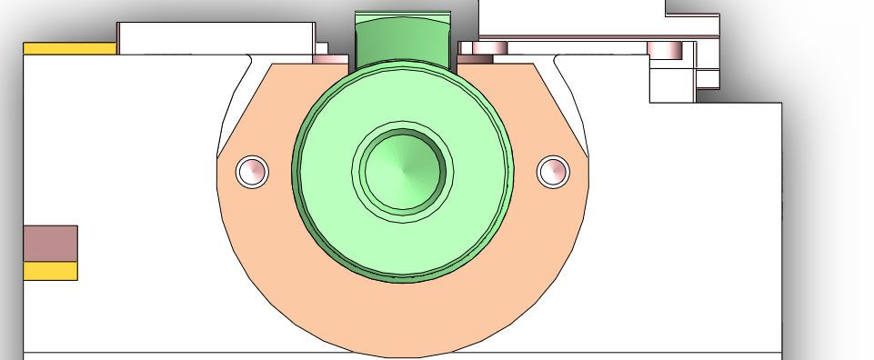

请问
以下图为例
我需要用棕色抱箍抱紧青色光杆  并保证顶死外圈粉色大件
现在的零件测算下来差不多抱箍和光杆有2丝间隙  和粉色大件也有2丝多间隙
1.我能不能加个0型圈进去抵消(或者有没有类似0型圈的耐压的)
2.光杆直径37  或者能不能有类似涨套之类的成品可以买了套用
 楼主| 发表于 2024-7-27 09:23:40 | 显示全部楼层
压力还是头部3000N  差不多15mm*13mm   近似看作30MPa   百度说o型圈可以承受这个压强   可靠吗
发表于 2024-7-27 12:14:14 | 显示全部楼层
没看到粉色大件
发表于 2024-7-27 15:07:50 | 显示全部楼层
我真觉得我色盲了,没看到什么梡色和青色的零件。
只看到绿色和淡粉色的零件
同样色狼路过一下  发表于 2024-7-27 21:30
发表于 2024-7-27 17:57:27 | 显示全部楼层
又是一个颜色表述的疑问。。。。
不防标个箭头,指一下,手写个数字,1,2,3,描述越清楚,越不易出来误解。
发表于 2024-7-27 23:39:26 | 显示全部楼层
原谅我不知道粉色在哪里?大半个内圆的那个件吗?他和抱箍还有轴的运动关系了?
发表于 2024-7-28 00:27:09 | 显示全部楼层
只看到绿色和淡粉色的零件
你看到的淡粉色就是lz说的棕色
发表于 2024-7-28 15:41:41 | 显示全部楼层
拉拔力多大?
发表于 2024-7-29 08:06:22 | 显示全部楼层
打密封胶
发表于 2024-7-29 09:59:17 | 显示全部楼层
顶丝或者你说的涨套
